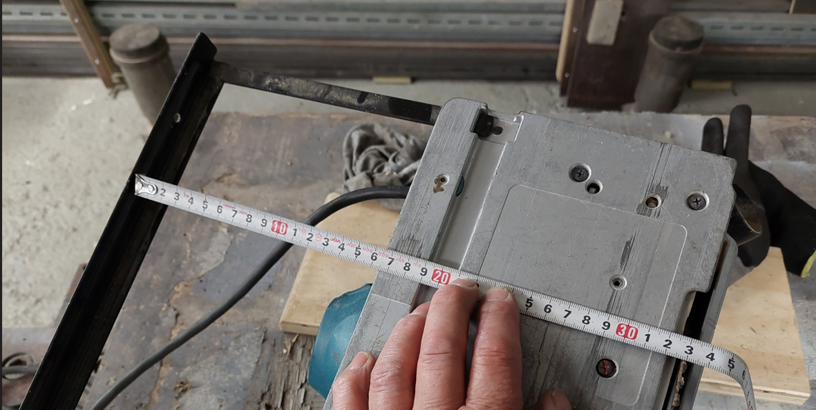

Lågerne er ikke andet end 37 cm i bredden. Anslaget kan monteres på venstre side af dyksaven. Tænker det muligt at komme helt ud til kanten så

Det dur ikke med parallel anslaget, kom i tanke om jeg havde et liggende til min Makita dyksav, har dog aldrig brugt der.
Hvis man sætter det på "bagsiden" kan det max komme ud på 32,5 cm.
Sætter man det på den anden side, kan det ikke komme helt ind til klingen, der mangler knap 1 cm, så skal man skrue en stump liste på, der er huller, men det bliver også noget bøvl.

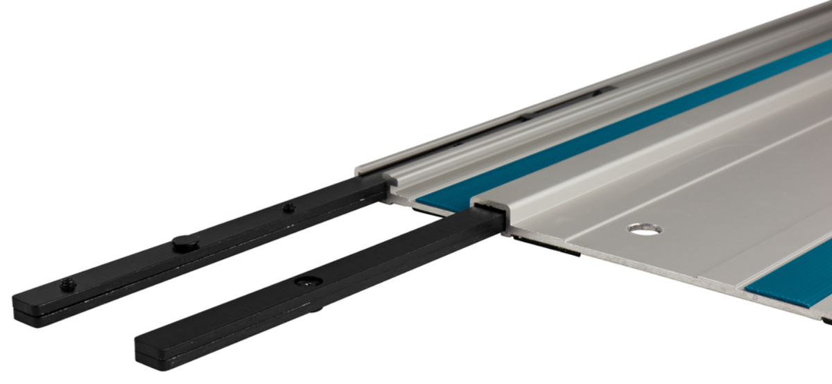

Så enten køb en styreskinne og samlebeslag, eller som en foreslog, brug en låge til land...
Forslag: Køb en retteskinne på 2,5 meter (fåes i Jem og Fix) og brug den som anslag. Den er fuldstændig ret og særdeles stabil. Har selv brugt sådan en i forbindelse med saveopgaver af lange snit. Du slipper for samling af føringsskinne og derved eventuelle skævheder.
Bare man bruger 2 stk samlebeslag, så bliver de 2 føreskinner koblet sammen så de er helt lige, det er der ingen problemer i.
