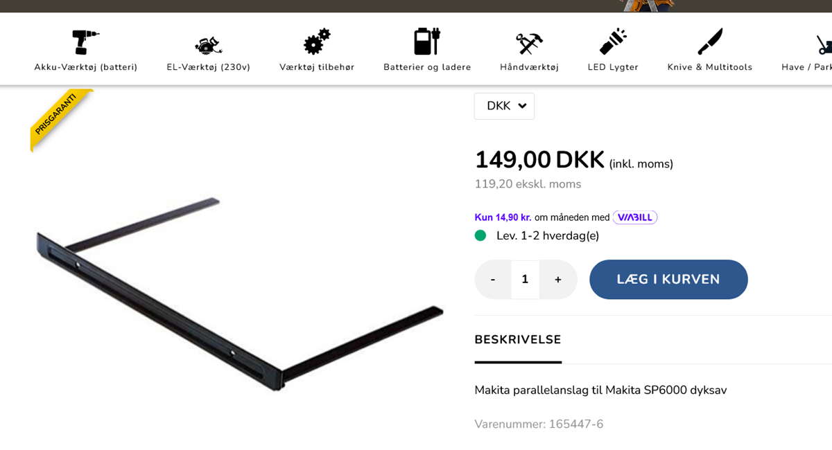

Du kan også købe et parallel anslag til din dyksav, det koster 149 kr ved prishammeren, det er fint at bruge når kanten på pladen er helt lige, og anslaget har samme længde som sålen på saven, og styret i begge ender.

Hold da op, tak for alle de gode inputs :) En overfræser lyder som en god ide, havde jeg aldrig tænkt på. Men tror jeg går med "je_ns" ide og anskaffer mig et parallelanslag. Så det vel bare et spørgsmål om hvor god man er til at få klemt lågen fast med skruetvinger og skubbe dyksaven med anslaget godt op mod kanten, så man ikke lægger og rykker i den mens man udfører snittet
@je_ns: Hvordan skulle et parallel-anslag kunne komme så langt ind, at der kun fjernes et par mm? Ofte vil savklingen på en rundsav være tykkere end 1-2mm, så hvordan det præcist skulle fungere, kan jeg ikke se..
HrT giver IMO det bedste forslag, brug den ene skabslåge som anslag/skinne til at skære en smule af de andre.
 Ja så vil der ryge lidt mere end et par mm, afhængig af tykkelsen på savklingen, akku save ar typisk en tynder klinge, hvis det er sådan en dyksav trådstarteren har.
