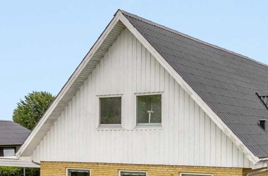

 Billede her :)
Er ikke super pænt velholdt..
Ville skulle males sort hvis det var.

 Billedet der er hvor gavlen peger mod Nord. Det er klart den side der er mest medtaget.
Den anden side samt langsiden er pænere

 Mod nord.. er den grim af alger og snavs, eller nedbrudt? Alger og snavs kommer også til at sidde på "vedligeholdelsesfri" materialer..
 Ikke så galt med alger. Mere bare nedbrudt og snavs - godt brugt. Den side er også mest udsat for al vind og vejr.
