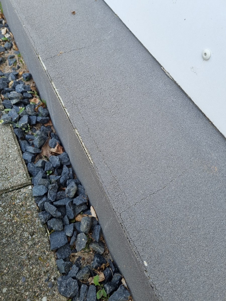

Jeg har en udfordring, som jeg prøver at løse på den simplest mulige måde..mit hus er sokkelisoleret, og alt er godt.. dog er der et stykke af sokel som er fremskudt, hvor pudslaget har sluppet den underliggende flamingo.. det giver jo mulighed for at der kan rende lidt vand ned, og evt. løsne yerligere..
Den rigtige løsning er selvfølgelig at skære det løse væk, og pudse op påny..
meeeen.. kunne man måske finde en tyndflydende klæber, der kan sprøjtes derned, og udskyde den større reparation lidt? Jeg er ude i noget PU-lim, måske? det skal kunne binde på hhv. flamingo og puds.. :-)

Jeg ville lige tage foto.. det er faktisk meget mindre løst end jeg umiddelbart troede..
Kan man bare fikse med noget husrep, og så et tyndt lag indfarvet puds ovenpå? (Jeg har en halv spand slutpuds)
Her var foto
