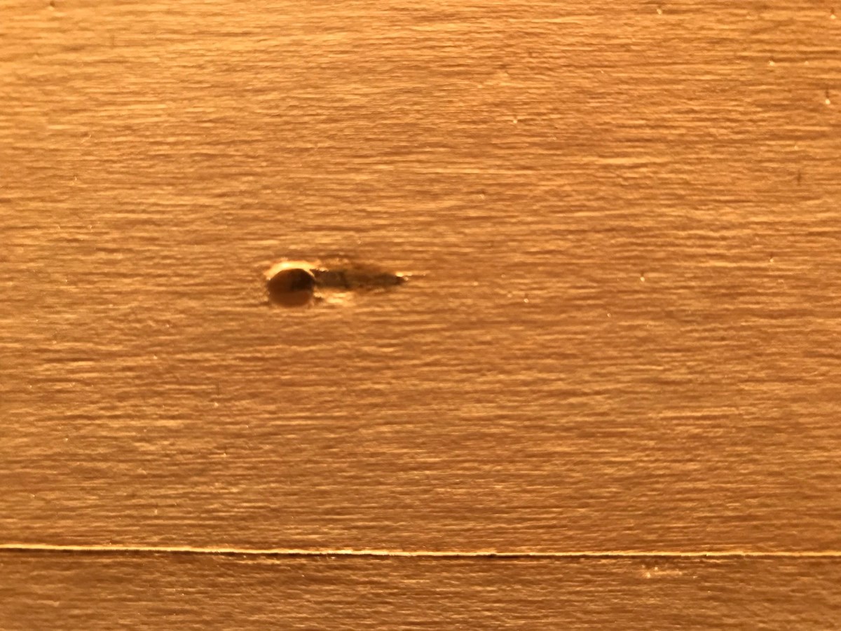

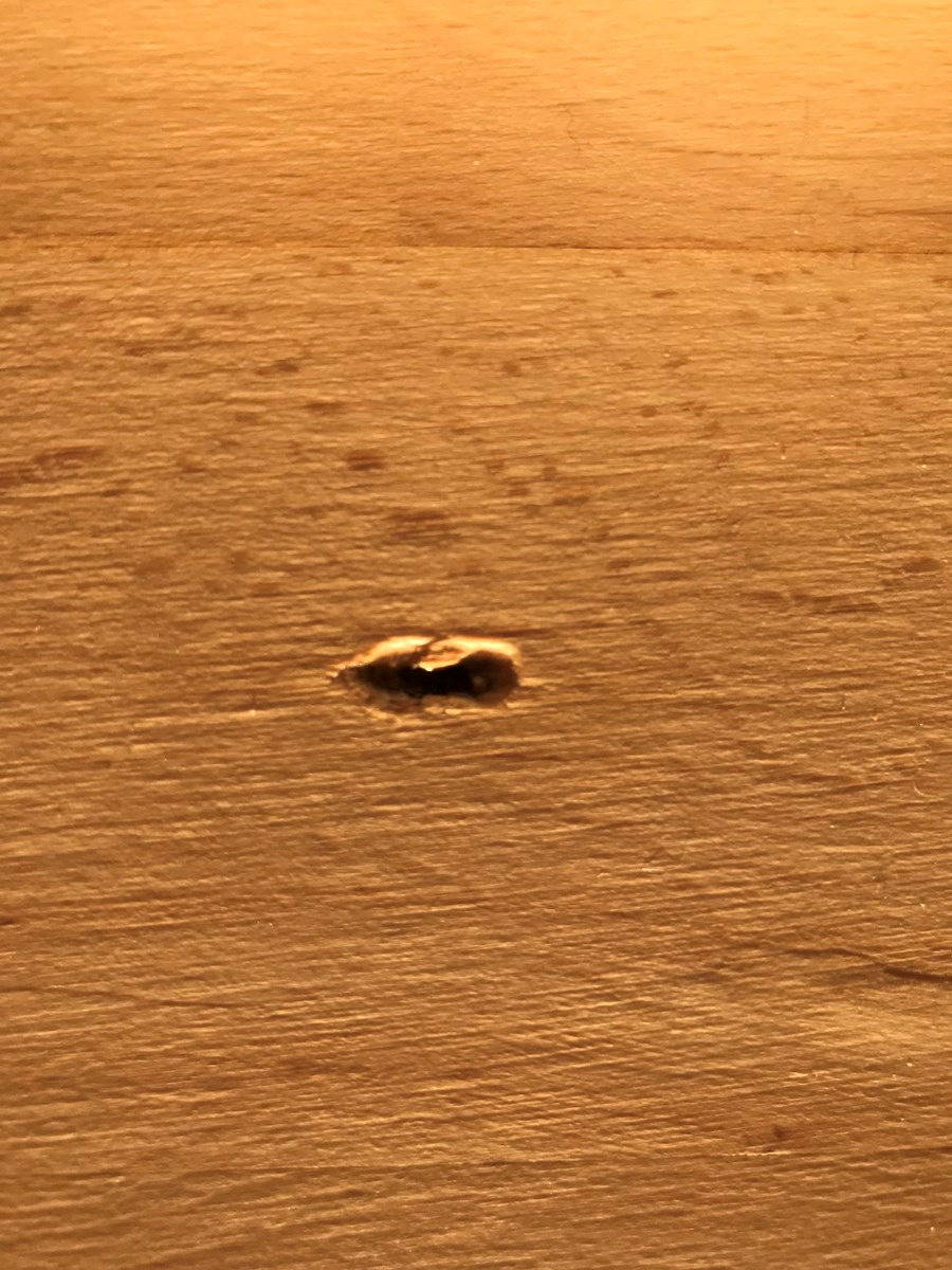

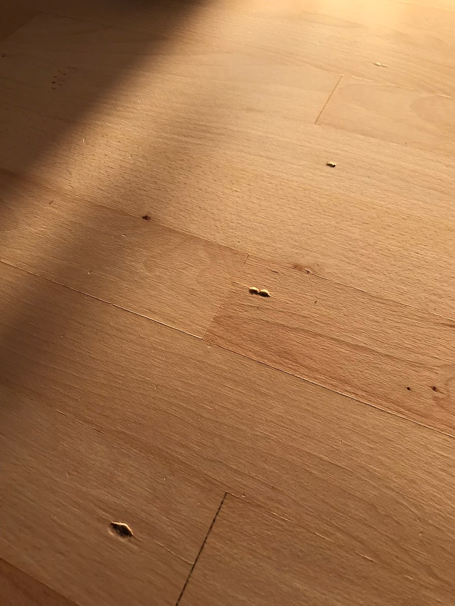

Jeg har lige fået slebet mit bøgetræsparket gulv. Der var T-søm i, som skulle dykkes inden der blev slebet. Men at komme hjem og opleve dette “hærværk” var grusomt. Jeg havde forventet en mere skånsom dykning og at hullerne var udfyldt inden lakeringen, ligesom det tidligere var gjort.
Jeg tilkaldte håndværkeren: Det er ikke muligt at fylde hullerne ud, da det senere vil arbejde sig op, fordi hullet er bredere end dybt. Bedste resultat er at lade det være, siger han. Det kan jeg ikke leve med. Jeg er også i tvivl om der er tilstrækkelig lak i hullet til beskyttelse når der spildes/vaskes gulv.
Er der nogle her der kan give råd til hvordan jeg skal agere i denne situation.
På forhånd tak
Syn og skøn på så hurtigt som muligt. Ja, det koster, men du kan hive det ud af håndværkeren senere hvis du får ret. Så har du beviserne sikret for eftertiden.
Derefter krav om udbedring osv. Det kan køre længe.
