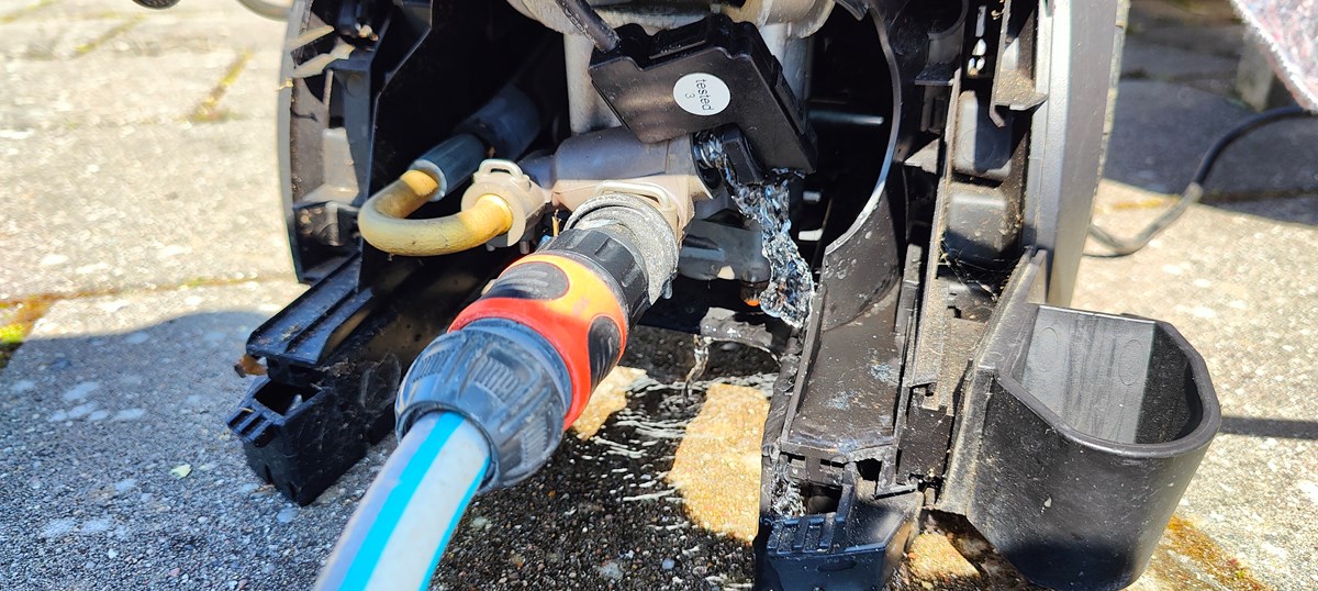

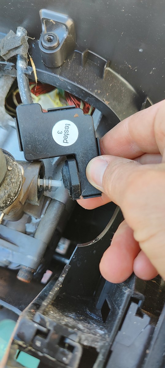

Jeg har en Nilfisk E130.3, hvor "micro switchen" er knækket (se billeder). Er der nogen, der kender Nilfisk godt nok til at have en holdning til, om det er noget, der kan repareres?
Jeg fandt følgnde reservedel online: https://northwestpowerwashers.co.uk/product/nilfisk-e140-3-micro-switch-box-complete-128500628/
Det ligner at den har fået frost..

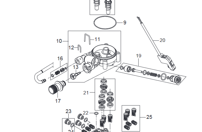

Det er ikke den del du linker til du skal bruge, men denne her LINK
Den jeg linker til er pos 19 på billedet, og pos 20 er bare klikket fast til pos 19.
Pos 19 ser sådan her ud i samlet tilstand når man køber den.
Tusind tak for svar. Jeg ser på at få bestilt sådan en!
