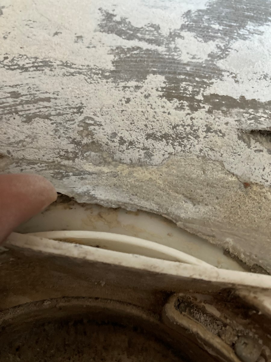

Jeg har fjernet en flise ved afløbet i brusenichen. Den var flækket, og desuden var risterammen løs. Under flisen har jeg prøvet at gøre lidt rent for fliseklæb. Jeg forestiller mig at der ligger en form for manchet om afløbet (der skulle være vådrumsmembran), og det er denne jeg har fået lavet et hul i. Men desuden hæfter den ikke inde ved afløbet (se billede).
Kan jeg reparere det hele og hæfte ny flise evt med Alfix 2k? Jeg har købt en ny rist+ramme samt speciel klæb til at sætte den fast.

Du kan reparere alt med Alfix 2k, pånær opklæbning af flise, det skal ske med Alfix fliseklæber når membranen er tør.

Dejligt at det kan løse problemet. Kan jeg bare smøre noget under og ovenpå, så jeg lukker utætheden?
Ja, se om du kan få trykket så meget ind under manchet at det pølser ud igen når du trykker det hele sammen. Det der kommer ud pensler du bare rundt om afløb og ud på oversiden af manchetten så den bliver så mættet som muligt.
