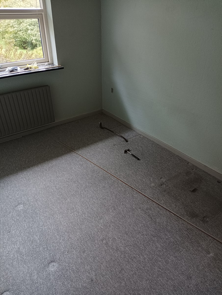

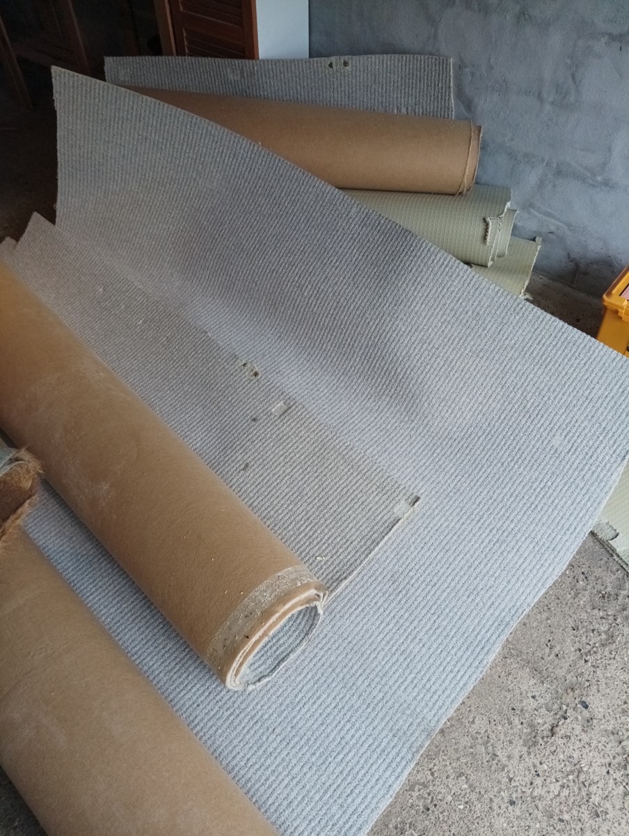

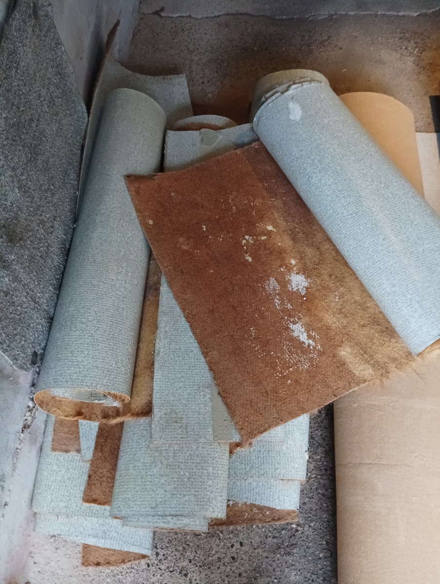

Hej alle sammen. Har lige købt et hus og er igang med at pille gulvtæpper af. I de 2 bagerste rum har der lagt vinyl/lenolium med en bagside af en eller anden form for fibre? Og gulv tæppe med skumgummi bund oven på. Da jeg piller det af kan jeg lugte en kraftig lugt af skimmel, og bagsiden er fugtig på vinyleb/lenolium
Jeg har selvfølgelig kontaktet ejerskifte, men er lidt i tvivl om hvad jeg skal gøre nu og om de overhovedet gider tage det?
Der er tale om et hus fra 70erne.

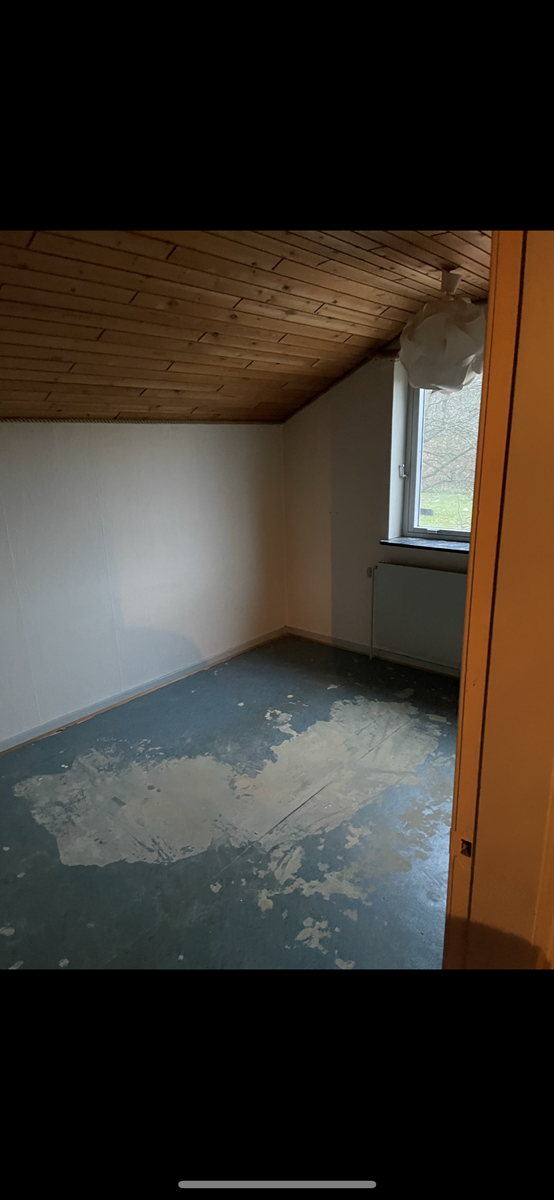

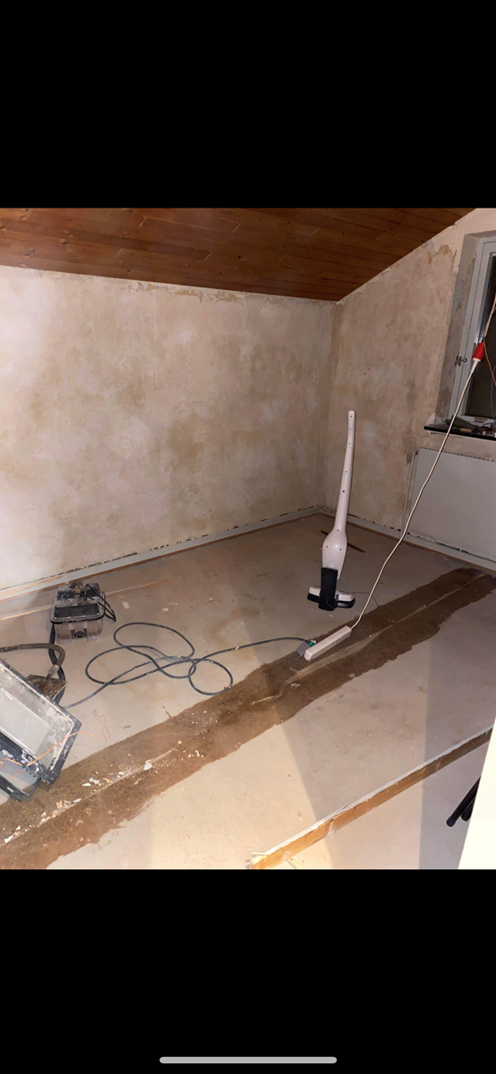

Det gamle vinyl eller hvad det er, er sikkert også fra da huset blev bygget. Har også pillet gulvtæpper af ude på gangen og værelse der støder op til det ene rum og der er ingen lugt. Der lå dog heller ikke vinyl under.
Var der noget der mindede om “brune hår” på bagsiden af dit gulv? Jeg har lavet et opslag om, om der kunne være asbest i gulvet? Var det noget du tænkte på eller fik undersøgt?
