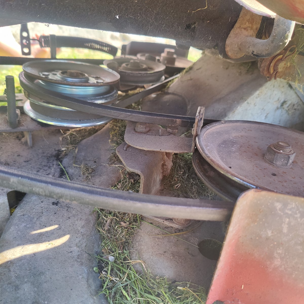

Hej har lige købt en havetraktor af ældre årgang. Sentinel 17hk
 når jeg  sætter klipperen ned så fedter remmen rundt som resultere i en masse larm og lugten af brændt gummi.. det er første gang jeg overhovedet har en havetraktor.. så hvordan strammer man remmen?

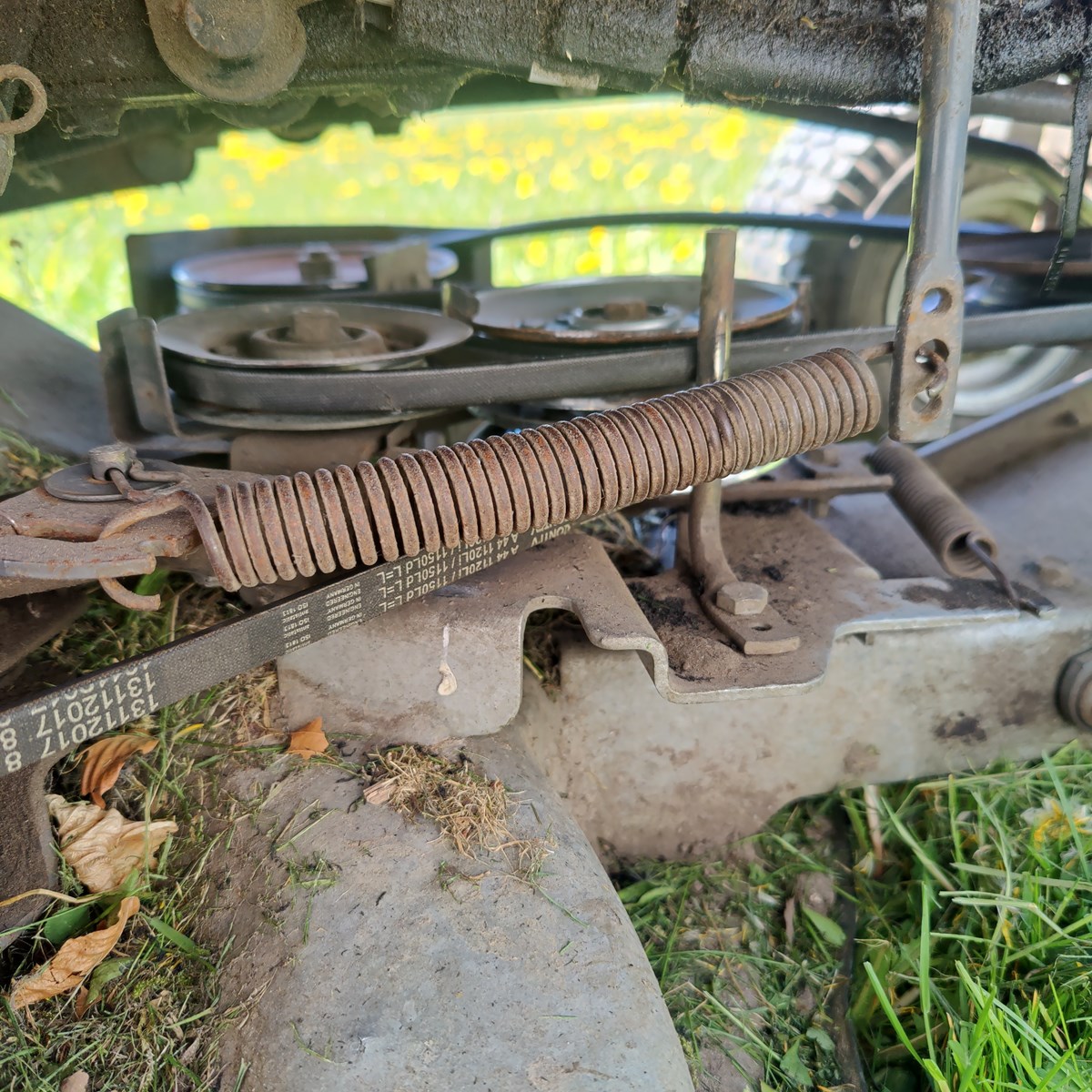

Men typisk er det et strammerulle, der trykker ind på ryggen (den flade side af remmen) og den strammes op med en fjeder.
Strammerullen ser typisk sådan her ud, kan også være lavet af metal.
Du skal jo nok føre et håndtag frem for at den kobler til. Det sker typisk ved at man så strammer remmen.
Prøv at kigge efter den bevægelse ( med maskinen slukket ) så er det der der skal strammes mere op.

 Kan også være med elektrisk kobling, så er remmen strammet op hele tiden,via en strammerulle/fjeder, sådan er det på min havetraktor.
Koblingen sidder på motorakslen, og remskiven kobles ind med en magnetkobling.

 Ja den er med manuel indkobling, man kan se remskiven på motoren, men ja fejlmuligheder er der nok af, fra fejlmonteret rem, til forkert længde på remmen.
