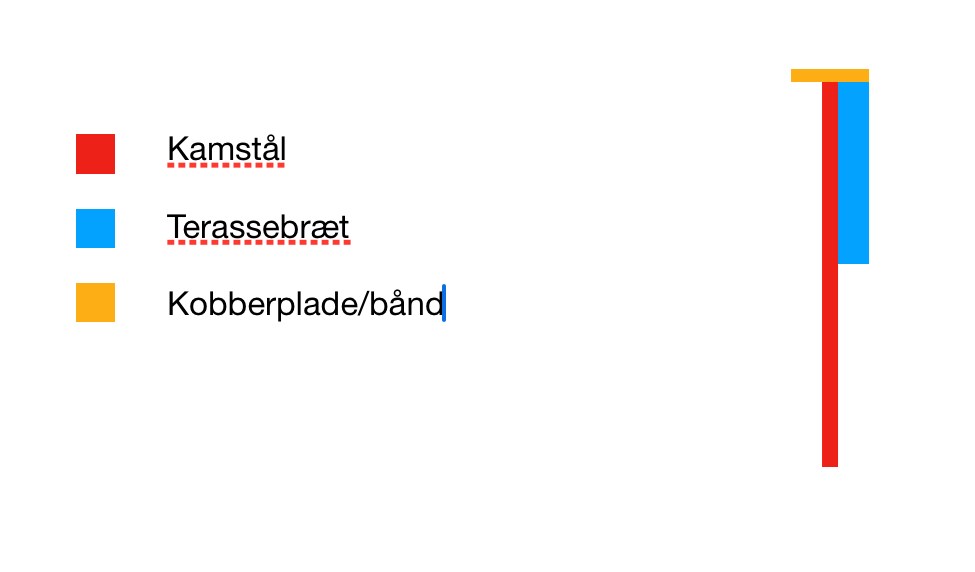

I et forsøg på at holde dem ude, vil jeg lave en kobberkant rundt om haven (se vedlagte billede).
Jeg har købt en kobberplade, som jeg vil skære i 5 cm brede bånd/strimler, men hvordan griber jeg det an? Stiksav, rundsav, vinkelsliber eller …
