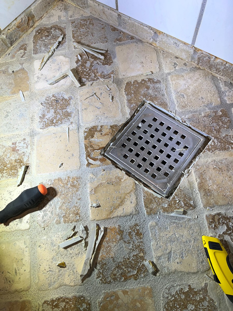

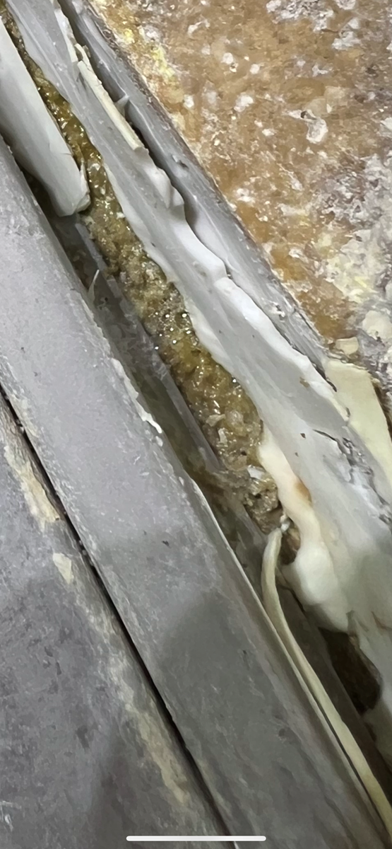

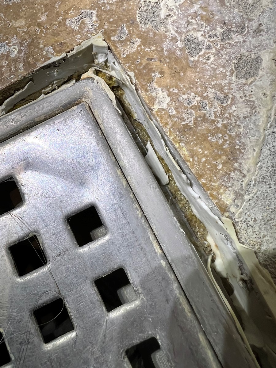

Jeg er ved at skifte fugen omkring udløbet i min brusekabine. Efter at have fået en god slat af den gamle fuge op, så kan jeg konstatere af fugen på bagsiden er lidt fugtig - og hvad jeg tænker er vådrumsmembranen virker også lidt fugtig… Hvad F… gør jeg nu??

Hvis din gummifuge var mør/utæt så er den vel årsagen til at der er trængt vand ned til det under. Eller misforstår jeg dig.
Så det er vel bare at lave en ny (tæt) gummifuge omkring risten/afløbet.
Hvis vådrums membran er fugtig så opfylder den jo netop sit formål, nemlig at spærre for at fugt komme ind i konstruktionen.
Men er der ikke en grænse for hvor meget vand den vådrumsmembran kan optage, eller fordamper vandet som membranen har opsuget efter noget tid?
Jeg er bare nervøs for, at membranen har været så våd, at det måske er sivet igennem den
Vådrumsmembranen optager ikke vand. Den er lavet af gummi. Der skal helst ikke komme vand ned til vådrumsmembranen, den er kun en sikring mod, at vand ikke trænger ned og ødelægger underkonstruktionen.

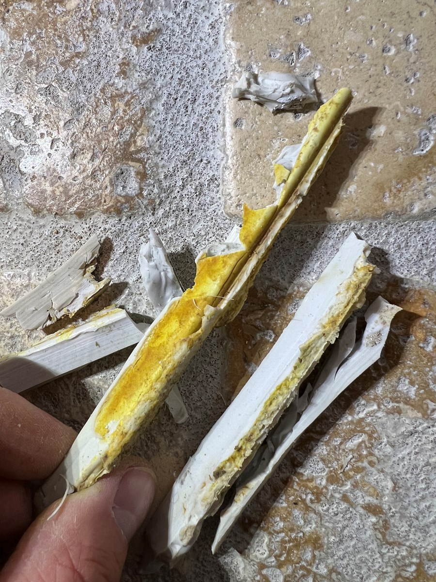

Så årsagen til, at vandet kommer ned til den, skal findes. Og det kan være, som jeg skrev tidligere, at din gummifuge omkring afløbet ikke er tæt. Det er vel også en grund til at du ville skifte den. Var der revner i den, havde den "sluppet" risten eller. Dette vil give vand mulighed for at løbe ned til vådrumsmembranen.
Yes, fugen ved afløbsristen havde sluppet et par enkelte steder mod risten, hvilket også var hovedårsagen til at jeg tænkte fugen ved afløbsristen skulle skiftes.

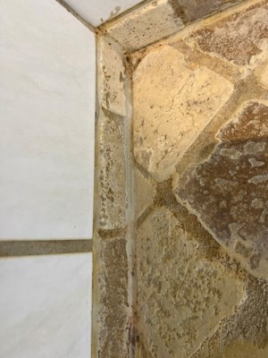

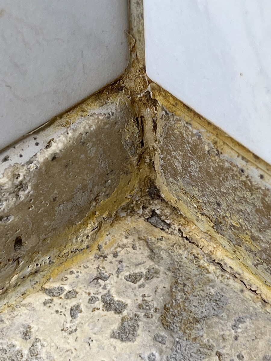

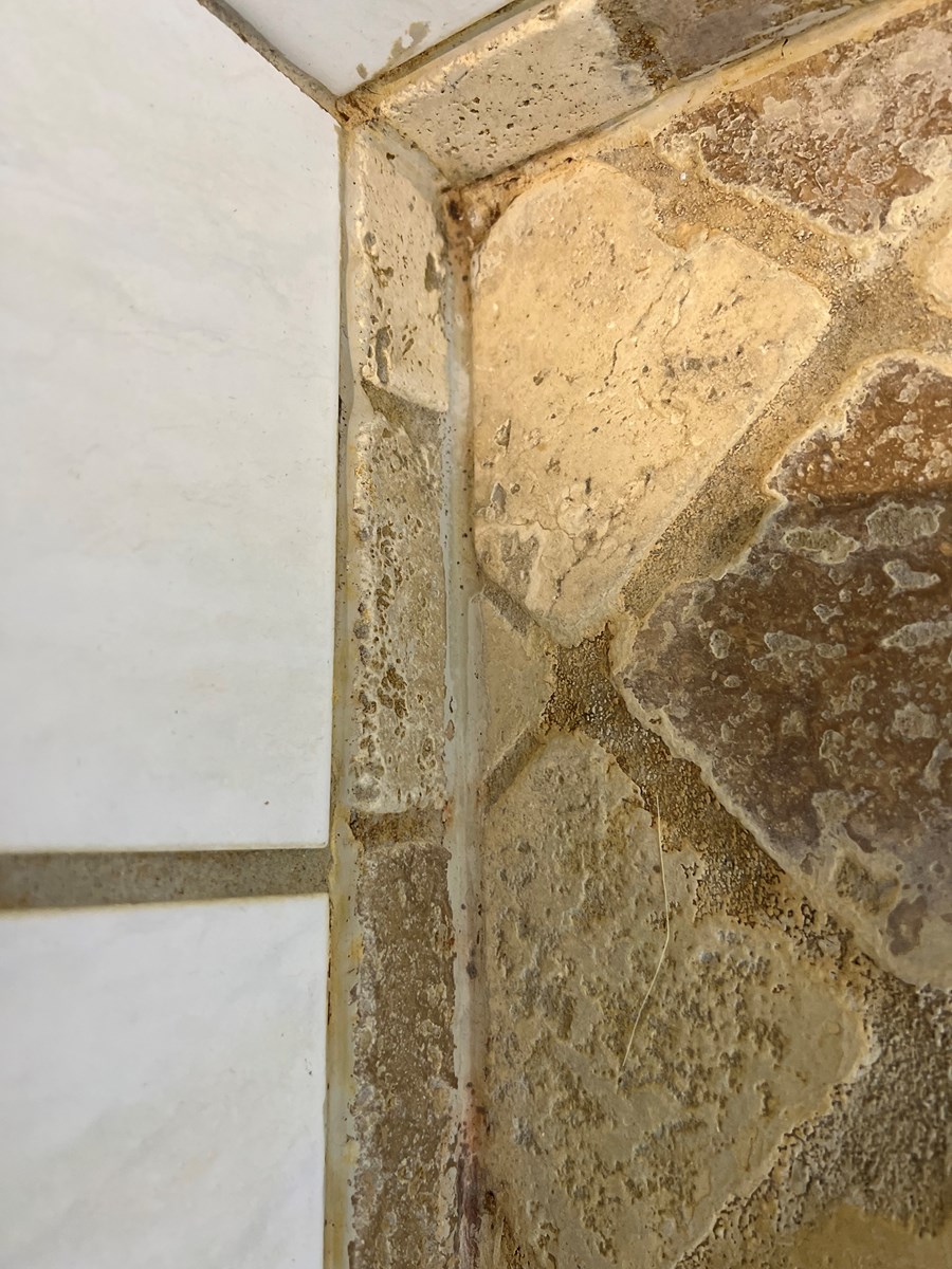

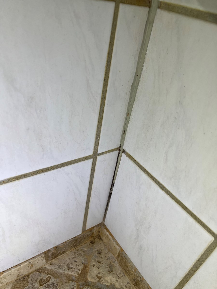

De resterende fuger i brusekabinen ser således ud, og jeg har svært ved at vurderer om disse også skal skiftes - fugerne er nok over 3-4 år gamle vil jeg skyde på
Ja det skal også skiftes. Der er tydelige revner i gummifugen,
Og når du lægger en ny, så læg rigeligt. Ikke det er der med en lille "streg" for "den skal jo helst ikke kunne ses". Jo, den skal kunne ses, ellers har den ingen effekt. Der skal være en "skrå" fuge som min. går 3-4 mm ud på gulvet og op at væggen.
Dine fuger ser ud til at være glattet helt ned til fliserne, og det dur ikke. Derfor de allerede er utætte nu selvom de kun er nogle få år. Hvem har lavet dem (en håndværker) ?
