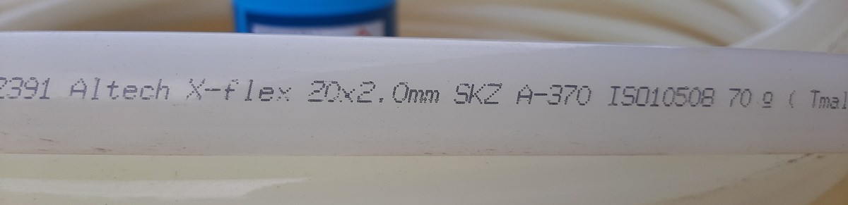

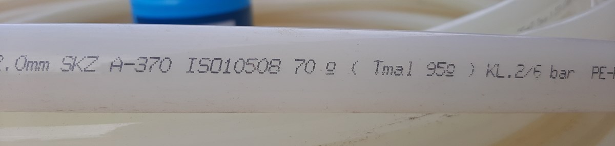

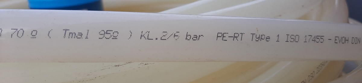

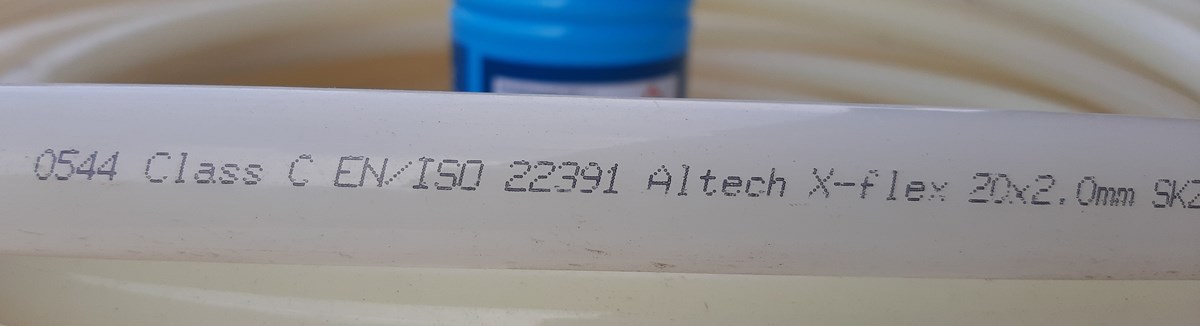

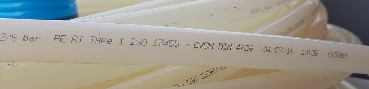

Iltspærre? / Hvilken firma har produceret denne her MartinG 290 4360 06-05-2023 20:43 Hej her 😊Er der nogen her, som hjælpe med denne varmeslange til gulvEr den med Iltspærre ?Kan ikke se hvilken firma der er produceret denne?Hilsen Martin Går og roder med lidt af hver : -) 2 svar Følg tråden Annonce Annonce Annonce
Gregeren 5657 2830 06-05-2023 21:00 Alle gulvvarmeslanger er med iltspærre, ellers dur de ikke til centralvarme.20x2mm må udelukkende anvendes til gulvvarme, så der kan du være helt rolig. Elektronikteknikeren
