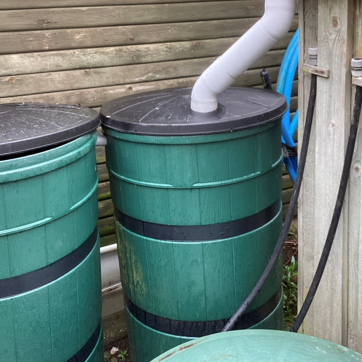

Jeg har også "forbundne kar" idet jeg har 4 tønder a 300 liter. Jeg har forbundet dem i bunden, så der altid er lige meget vand i dem alle. Det betyder også at jeg ikke skal flytte pumpen

To almindelige regntønder forbundet med overløb i toppen. Jeg gider ikke bruge hanerne forneden, men har forbundet udløbet med slanger. Via slangerne fylder jeg en stor murerbalje, så jeg kan dyppe vandkanderne i. Min tålmodighed rækker ikke til aftapning. 🫣. Jeg har vand  og slangeboks i nærheden, men tøndevand bedst og tempereret til krukkevanding.
