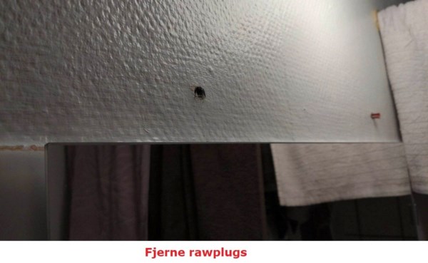

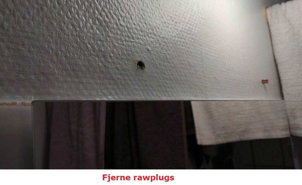

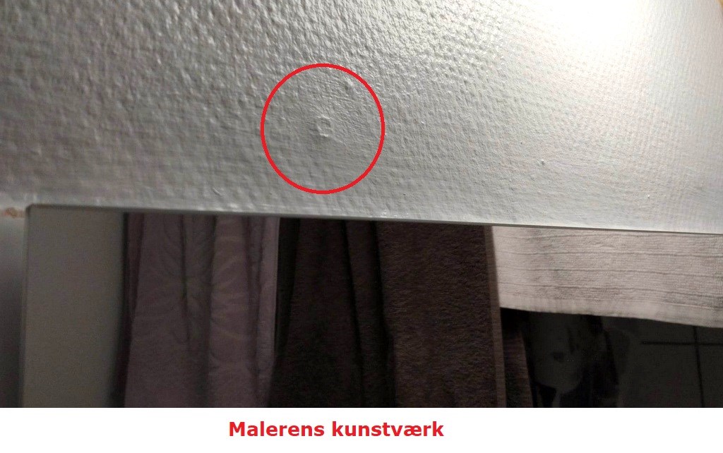

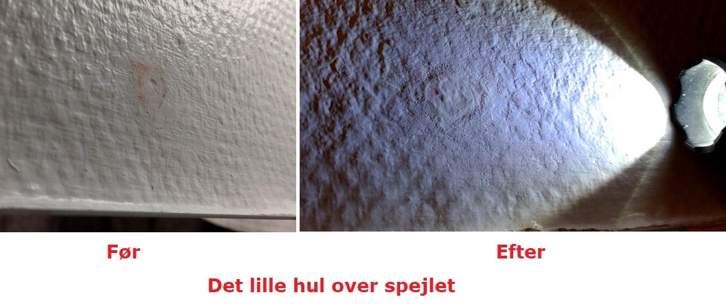

Min maler har spartlet rawplugs, uden at fjerne dem eller at trykke dem ind og til sidst uden at slibe spartlingen og har bare malet det over. Der er flere af slagen og dem på billedet er ikke de værste.
Der er ikke meget faglig stolthed over det.

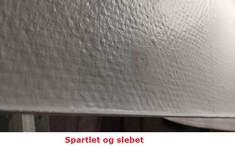

Jeg har fjernet de to rawplugs, fyldt hullerne helt op fra bunden og har slebet dem.

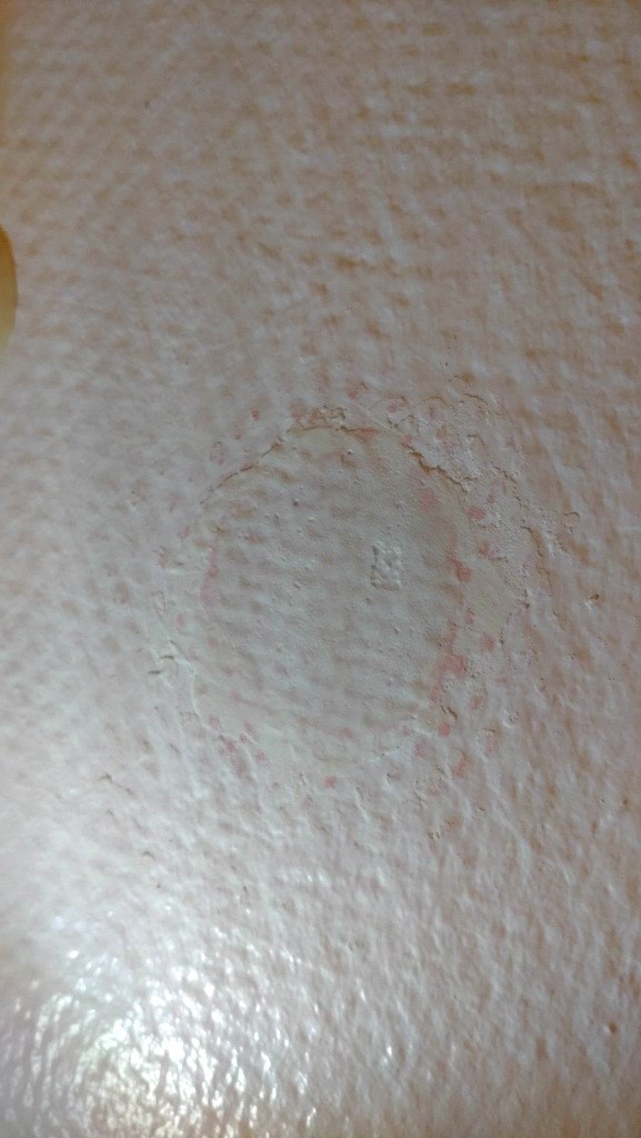

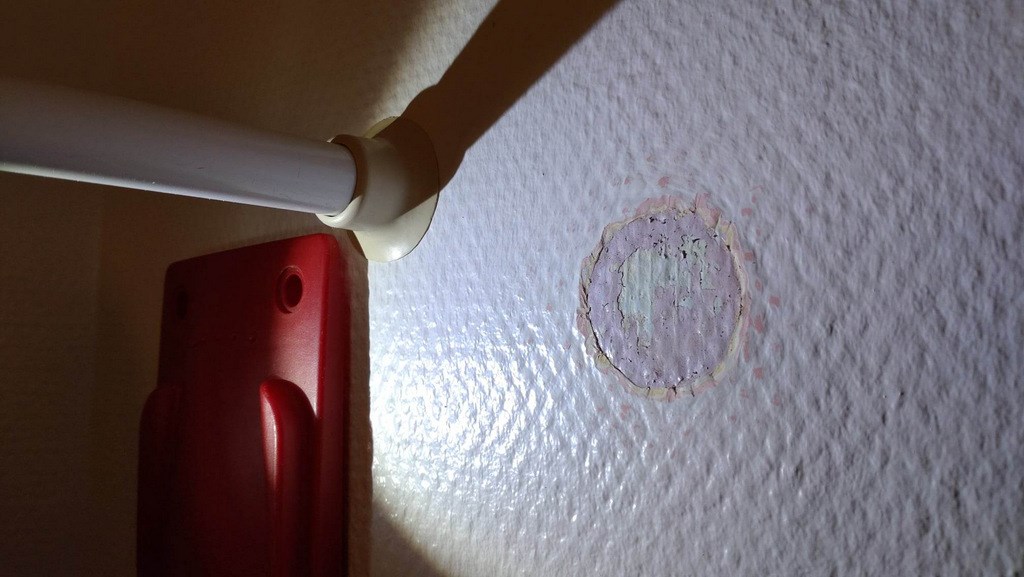

Jeg har også et større rundt hul i glasvævet, efter badeforhængsstangen som også er blevet malet over.  Jeg har skåret den fri og det skal også lappes.

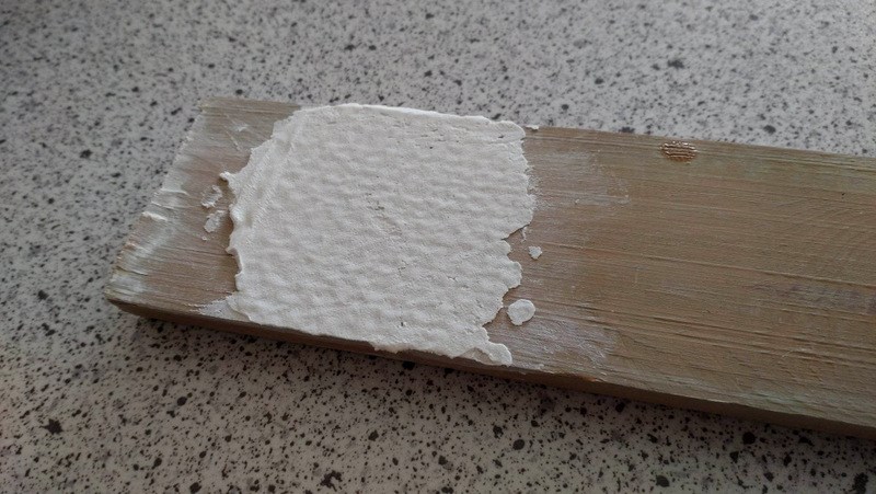

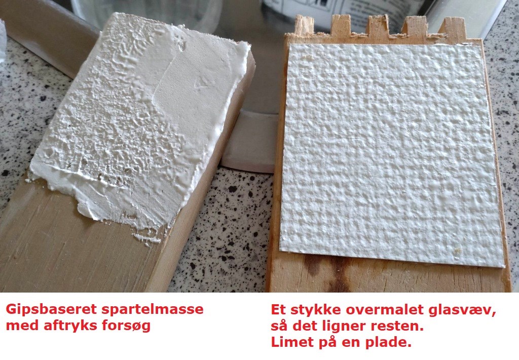

Kan man ikke spartle væggen og trykke glasvæv mod spartelmassen, så det få det samme mønster som resten af væggen?  Ellers er spartling jo glat og ser ikke godt ud.
Jeg har prøvet at lave et aftryk med et stykke af det glasvæv som jeg har på væggen, i gips baseret spartelmasse og det vil ikke overføres og aftrykket ligner havregrød.
Det er svært at få repareret 100%. Den metode jeg bruger, er at spartle og lade det gennemtørre for efterfølgende at fjerne overskydende spartelmasse med en fugtig klud - det er langt nemmere at ramme den rette struktur på den måde. Alternativt må du eksperimentere med at skære en firkant / cirkel af glasvævet ud og sætte et tilsvarende stykke udenpå, men det kan også ende med at blive endnu grimmere.

Jeg har brugt det med fugtig klud til sidst, for at trykke kanten af spartlingen lidt ned, men det lykkedes efter forskellige forsøg at få et "tilfredsstillende resultat"
Det er bedre end det har været.
Aftryk i polyfilla er blevet ok.  Ja, spejlvendt, men ok
Jeg har lappet fordybningen efter badeværelsesstangen.  Når det bliver malet, forsvinder det, tror jeg.
