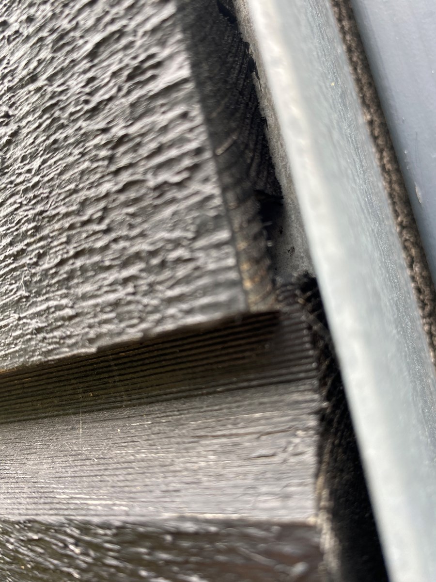

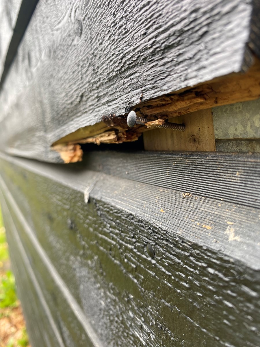

Jeg er boende i et hus med træfacade og har lige gennemgået det for skader og sådan. I den forbindelse var et enkelt bræt helt mørnet i den ene ende. Desværre kan jeg ikke finde ud af hvad denne model af bræt hedder.
Beklædningen er helt flad, der er ikke fer og not, men et overlap som hvis man skar den ene side af noten af. Det ser bare ikke ud som om der har været en not men blot fer i hver side. Jeg har vedhæftet billede hvor man kan se samlingen og så billede med den del som bare smuldrede af.

Så vidt jeg kan se er klinkbeklædning ikke plant. Vores beklædning er fuldstændig plan, så selve profilen er lidt ala dette
       __
 __/     |
|      __|
|_ /
Så brættet minder lidt om klinkbeklædning med samme fordel at man kan skifte de midterste brædder uden at skulle have en hel række af.

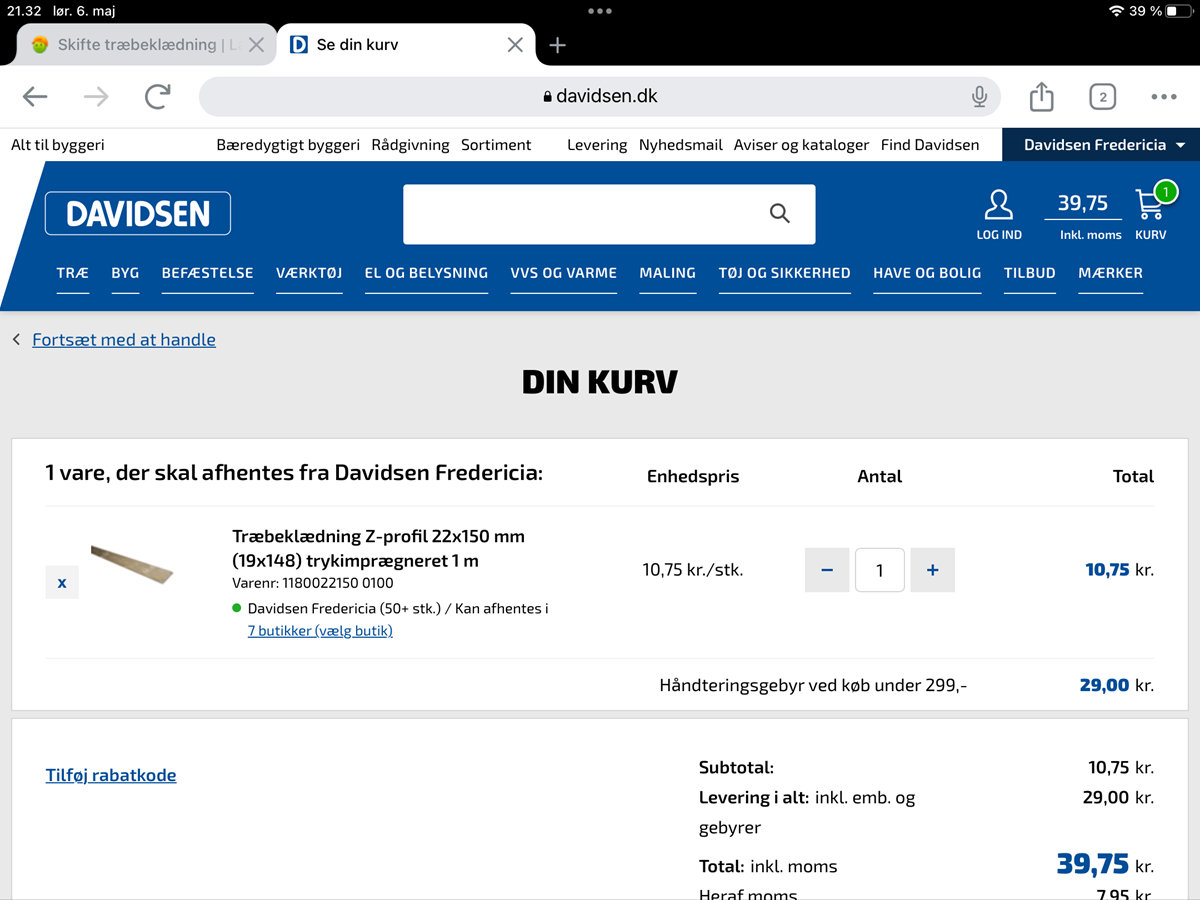

Jeg tror måske jeg har fundet svaret, det undrer mig bare at profilen ikke synes ført hos flere butikker
https://groenagergaard.dk/produkt/douglas-z-profil/
Jeg finder da en del når jeg søger på “z-profil brædder”

Noget du vil dele? Jeg finder ingen gængse forhandlere som sælger enkeltvise brædder af denne profil.
KLeigh skrev den 06-05-2023 16:36:41
JohnLarsen skrev den 06-05-2023 14:00:54
Se her
