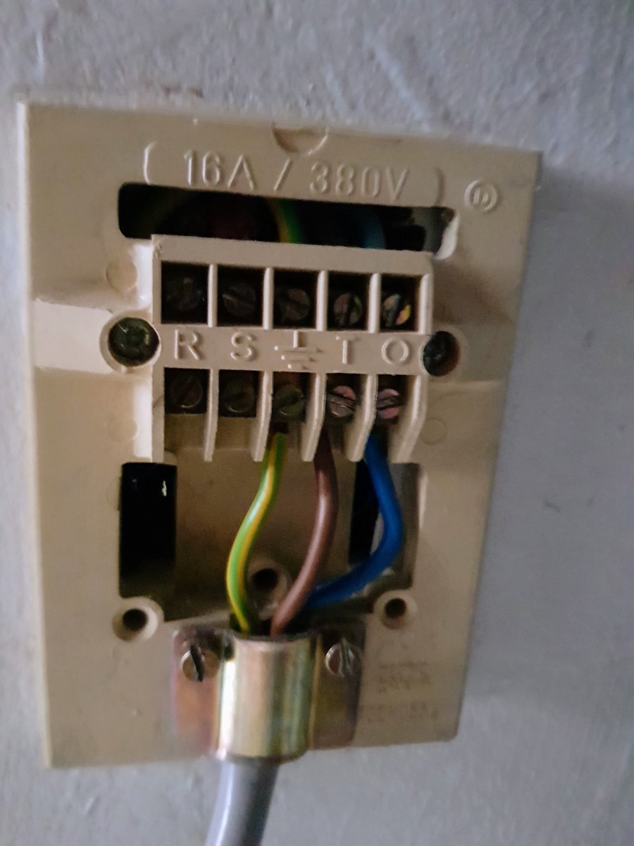

tilslutning af ny tørretumbler
Er det lovligt at klippe det medfølgende stik og
tilslutte en ny tørretumbler på samme måde som den gamle - som vist på foto?
Ja, ikke noget problem i det.
Søren O skrev den 05-05-2023 13:44:23
Jeg troede der skulle være afbryder, alternativt stik der kunne hives ud i tilfælde af xxxxxxx
JohnLarsen skrev den 06-05-2023 00:07:06
 Godt spørgsmål, sik nævner dåse som alternativ til stikkontakt, så formodentligt ikke noget krav om lokal isolation.
Isolation har du jo i form af gruppearbryder i eltavlen, så ingen ko på isen her.
