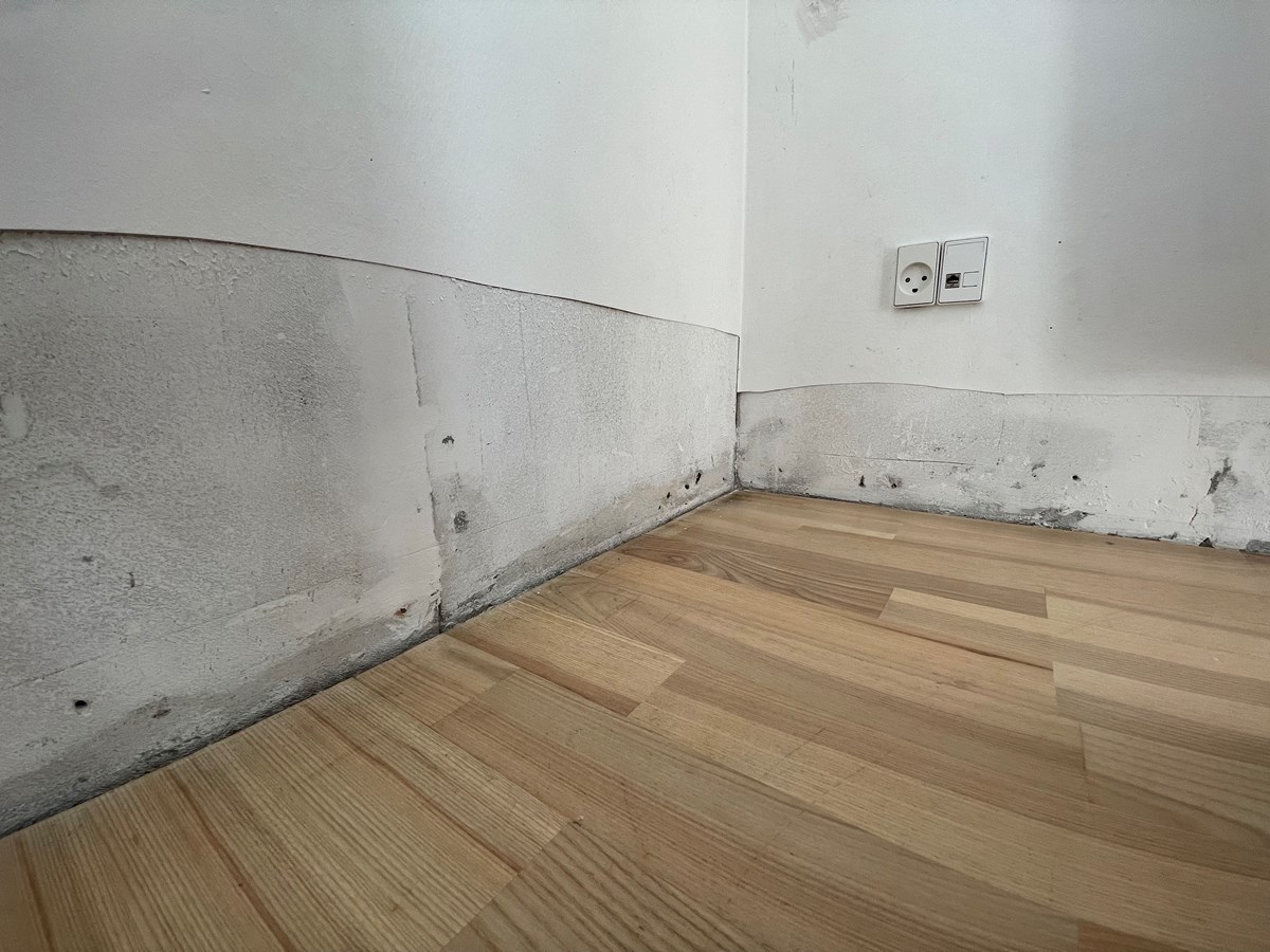

Mangle en del tappet - spakkel eller ny tappet før malling?
Vi har et værelse med manglende fodliste og tapet. Vi vil gerne have det ordnet og til sidst male hele rummet.
Vi er i tvivl om tapetdelen. Kan vi opnå gode resultater med spartelmasse? Lim et nyt tapet på den manglende del? Eller udskifte hele tapetet med et nyt?
Vi vil gerne undgå at skifte tapet i hele rummet.
Du kan ikke spartle det op på en måde så der ikke kan ses forskel. Har du lignende tapet så er det sikkert vejen frem.
Det gamle tapet skal limes godt fast i kanter. Så kan nyt tapet limen op over. Hvis du så river tapet over med en spartel som modhold så ses overgangen ikke så meget som hvis du klipper det over.
Skal der alligevel stå et bord eller seng der så skjules "fadæsen" jo også lidt.
Hvad er det for noget tapet? Hvis det er glasfilt skærer du alt det løse filt af, og spartler det op med grov sandspartel. Så kan du stort set ikke se forskel. Hvis det er al anden slags tapet kan man ikke spartle det uden at det kan ses.

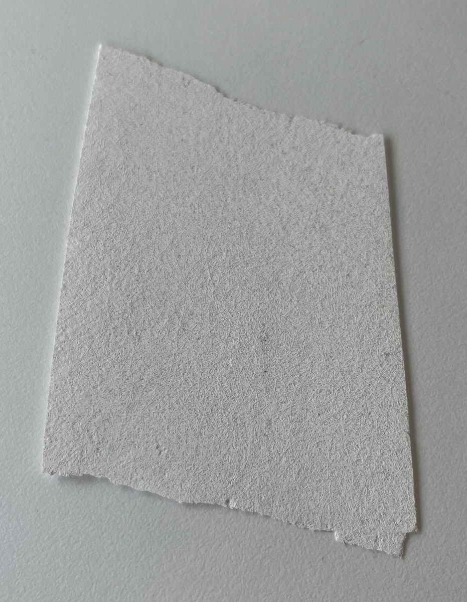

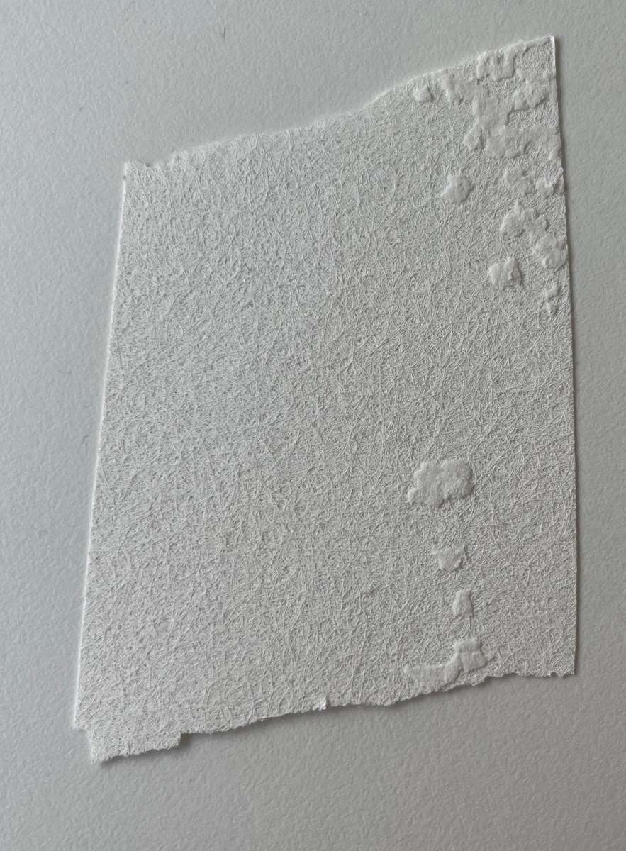

Ved ikke, men her er billedet. Er det glasfilt?
Asido skrev den 05-05-2023 06:58:38
Kaempekran skrev den 04-05-2023 17:41:39
 Ja jeg er ret sikker på det er glasfilt :-)
Du skærer det løse filt af, spartler fra bund til lidt op på filten med grov sandspartel. Så sliber du det så det føles jævnt med fingrene. Husk at slibe let i cirkler til sidst for at fjerne slibespor. Så kan du egentlig bare male det over.

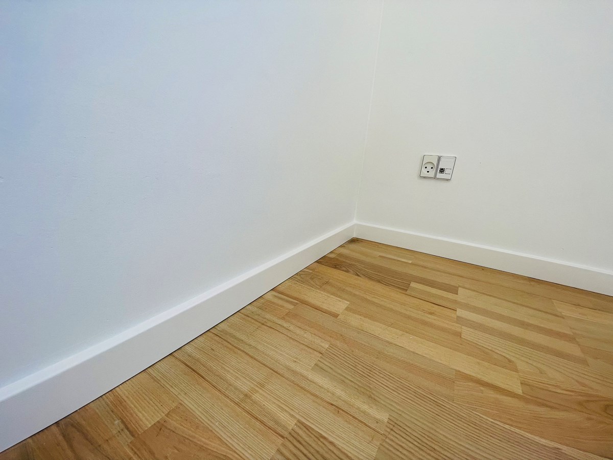

Jeg brugte jemogfix Luxi grov spartel i stedet, fordi sandspartel var udsolgt. Jeg håber det holder. Jeg er meget glad for det endelige resultat. Tak til jer alle for hjælpen.
Asido skrev den 21-05-2023 21:35:45
Jeg er glad for du fik et tilfredstillende resultat. Det ser godt ud:-)
