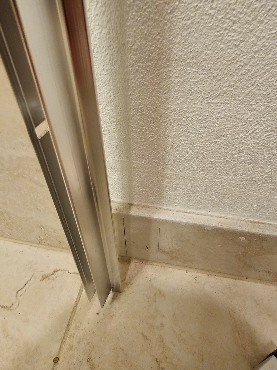

Hej LDS vi skal have sat nogle sving brusekabine døre op på vores lille badeværelse.
Udfordringen her er at der ved gulvet er lavet en "fodliste" af fliser ca 5cm høj. Vi skal derfor have skåret et udsnit i denne ca 4cm bred så vægskinnen kan være lodret med væggen?
Hvilket værktøj bruger man til at skære i allerede opsatte fliser der er ved gulvet?

Det kan skæres med en diamantklinge på en multicutter, men i de fleste tilfælde er det lettere at tage flisen af, skære den med en vinkelsliber og montere den igen.
