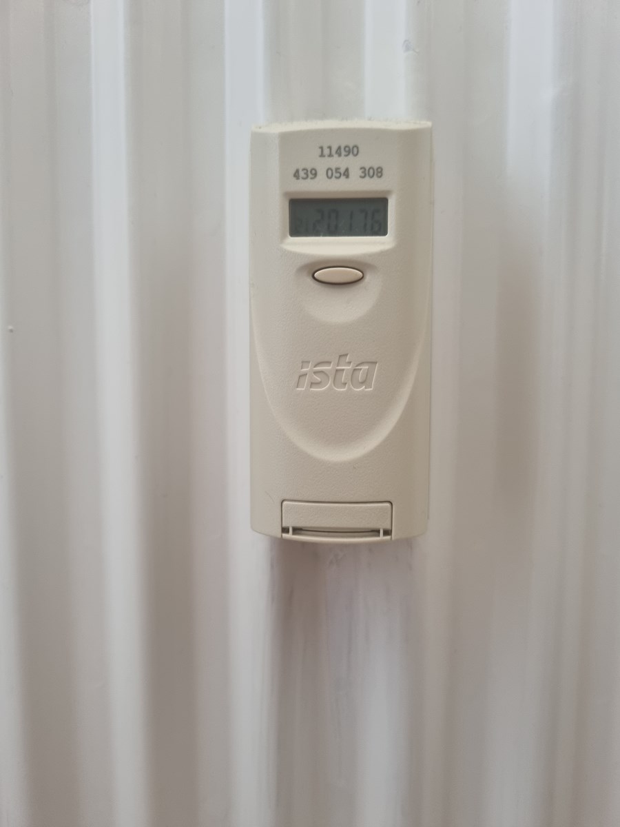

Du fortÊller ikke noget om, hvilken form for mÄler, du har. Men din mÄler mÄler sikkert temperaturen pÄ din radiator, hvis det er den type, der er monteret pÄ radiatoren. Du afregner sÄ efter "antal streger".
Jeg har sĂ„dan en mĂ„ler.
Ved ikke hvilken det er.
Din mĂ„ler bliver brugt som  grundlag for beregning af dit varmeforbrug pĂ„ den mĂ„de at mĂ„lernes visning bliver lagt sammen og dit forbrug bliver sĂ„ et forhold til det hele.
