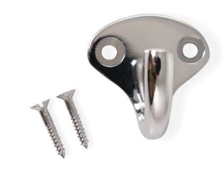

Ved I hvor man kan købe rustfrie skruer, Ø 3mm, ca. 40mm lange, fladt forsænket hoved, torx-kærv.
De længste jeg kan finde er 30mm.
Jeg har købt et par kroge til håndklæder på badeværelset, men jeg tror de skal skrues i træ.
Afstand mellem hullerne er kun 2cm - måske for lidt til rawplugs.
De medfølgende skruer er kun 2 cm lange og med lige kærv.

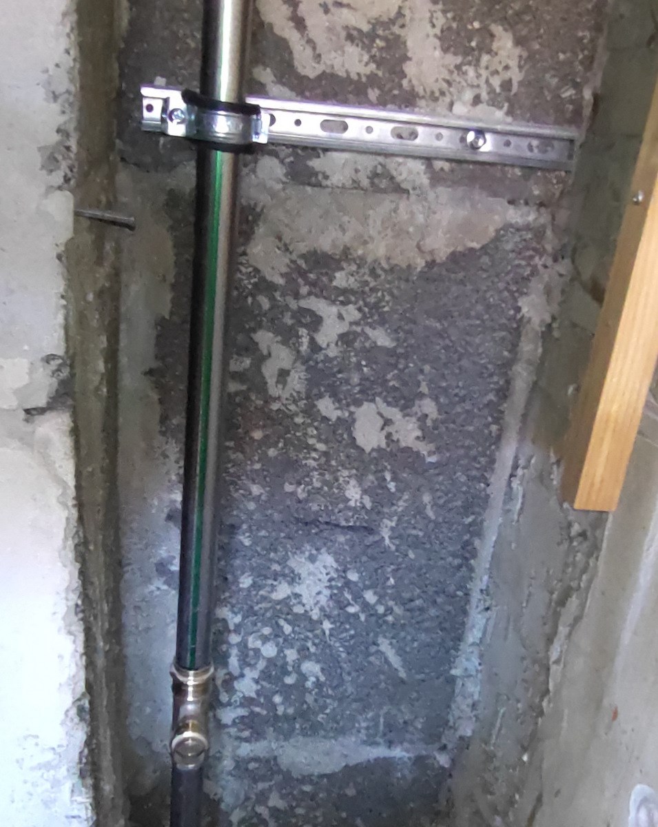

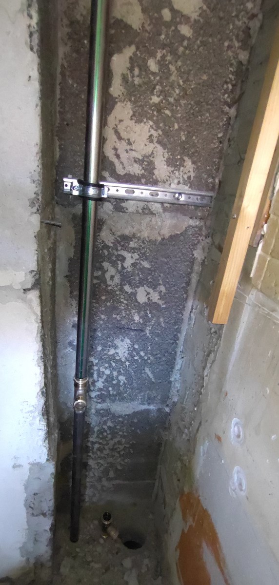

De "sorte blokke" som har vist sig at være mørkegrå, ser sådan ud.  Badeværelset findes på den anden side af væggen.
Surt jeg ikke har set VVSer skrue de rør beslag på.
Når man borer et hul på badeværelset, er der ca. 1cm tykt lag af noget lysegråt, jeg ved ikke hvad det hedder, puds/mørtel/cement og så kommer det sorte lige efter.
Til højre på billedet er der gule mursten.
