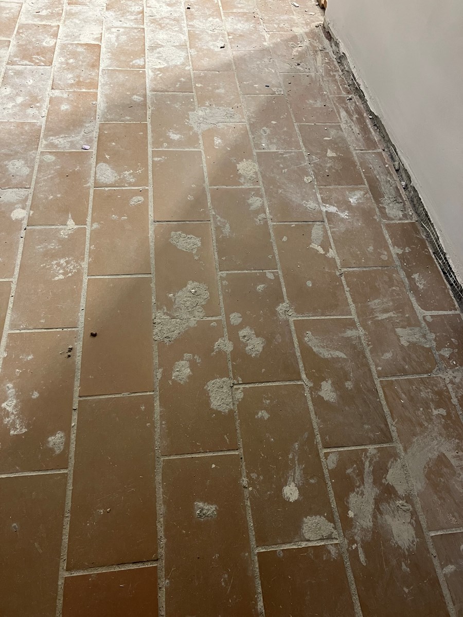

Har en kælder hvor der ligger gamle klinker. De er godt lagt, ikke hule eller beskadiget.
Af den årsag lægges der nye 60x60cm fliser ovenpå for at friske kælderen op. Dette lægges af en prof murer.
Spørgsmål: der er et herrens svineri på klinker fra da væggene blev pudset. Hvordan får jeg dette fjeret på en nemmere måde end at ligge på knæ og banke af med spartel og mejsel? Vinkelsliber? Andet?

Vinkelsliber med kop på. Så bliver de gamle fliser også ridset lidt så binder fliseklæberen bedre.
