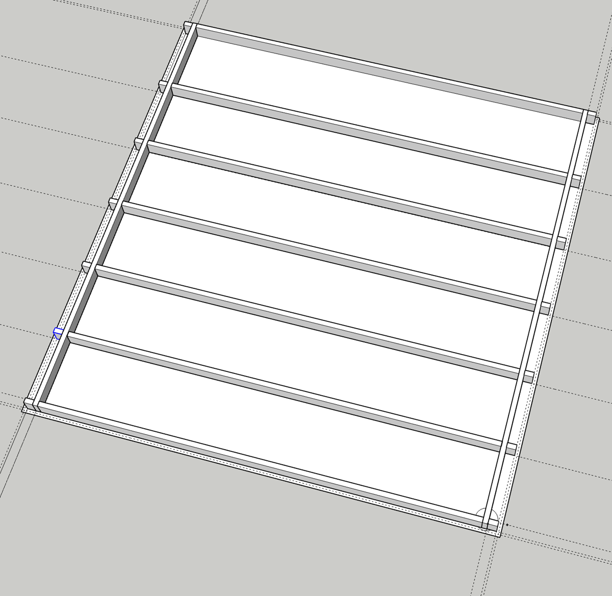

Jeg har vedhæftet en tegning og det på tegningen er skelettet.
Platformen er 420 x 420 cm.
Der er brugt trykimprægnerede reglar i 45x145 mm.
Der er 62,5 cm mellem hver regel.
Tanken er at bruge trykimprægnerede brædder 28x120 mm.
Der støbes ned i jorden i støberør, 100 cm ned med Ø 15 cm hvorpå der sættes U profiler som reglarne er monterede i.
Spørgsmålene er:
- Hvor mange støbninger skal der laves og med hvor stor afstand?
- Er det kraftige nok materialevalg til formålet?
- Er det helt sort og bør det laves på en anden måde?
