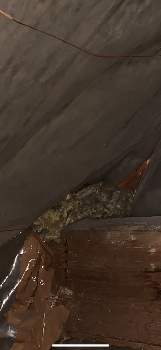

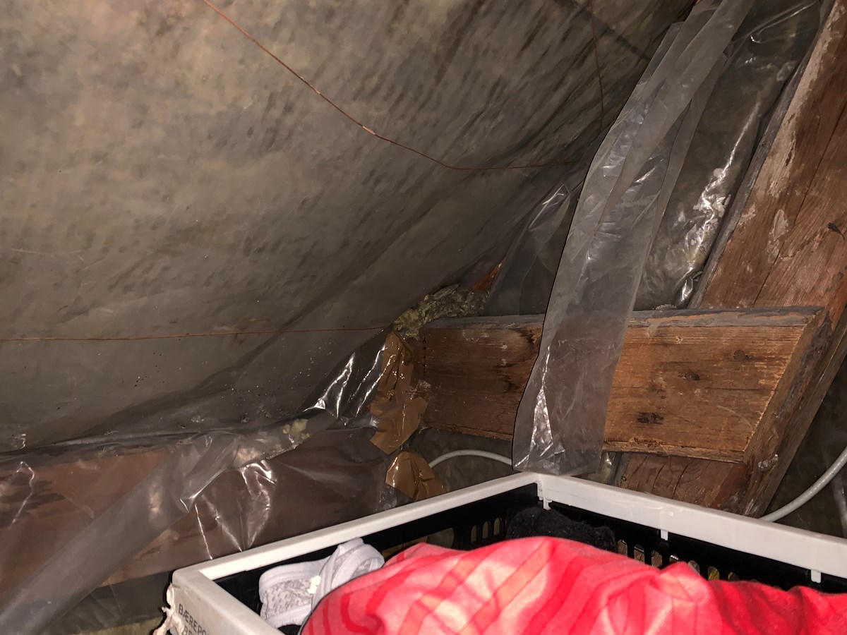

Vi har købt et rækkehus fra 1929 og i vores soverværelse er der et lille skunk rum hvor en tidligere ejer har smidt en masse isolering op. Jeg har læst noget om at mineraluld (som jeg synes det ligner?) fra før 1997 ikke er det sundeste. Jeg kender ikke alderen på det. Er der nogen herinde der ved om vi skal få skaffet det af vejen og udskiftet? Eller er det ikke noget man skal være bekymret for før fx taget alligevel skal skiftes på et tidspunkt?

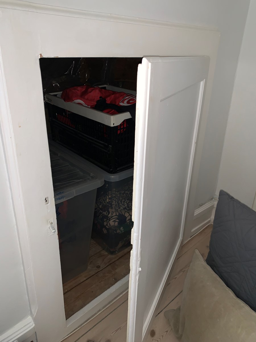

Som man kan se på billederner er der sat plastik foran, men enkelte steder stikker der isolering ud. Ved ikke om det er normalt eller om det er noget gør-det-selv arbejde en tidligere ejer har haft gang i :) Vi bruger rummet primært til opbevaring, men vores seng er lige ved siden af.

Det er kun "skadelig" hvis du roder med det. Altså hvis det bliver revet op og afgiver støv. Og holder du lågen lukket det meste af tiden, så er det overhovedet ikke noget problem.
Du skal ikke stable så mange kasser ind at det ødelægger isoleringen.
