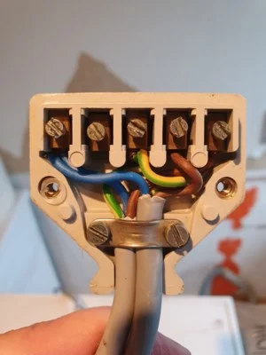

Hvis du kan få begge kabler ind, så deres yderkapper kan spændes fast i aflastningsklemmen i stikproppen er det ok. (men det kræver at tilledningerne er rimelig tynde, for at det kan lade sig udføre)
Men måske en bedre metode, at sløjfe videre, oppe fra et af de tilsluttede apparater, hvis det er en mulighed.
Hvis der er monteret således, i stikproppen.
Du kunne få lavet en stikkontakt til ovnen i form af en schukokontakt i stedet for den halve løsning med to ledninger i komfurstikket.
