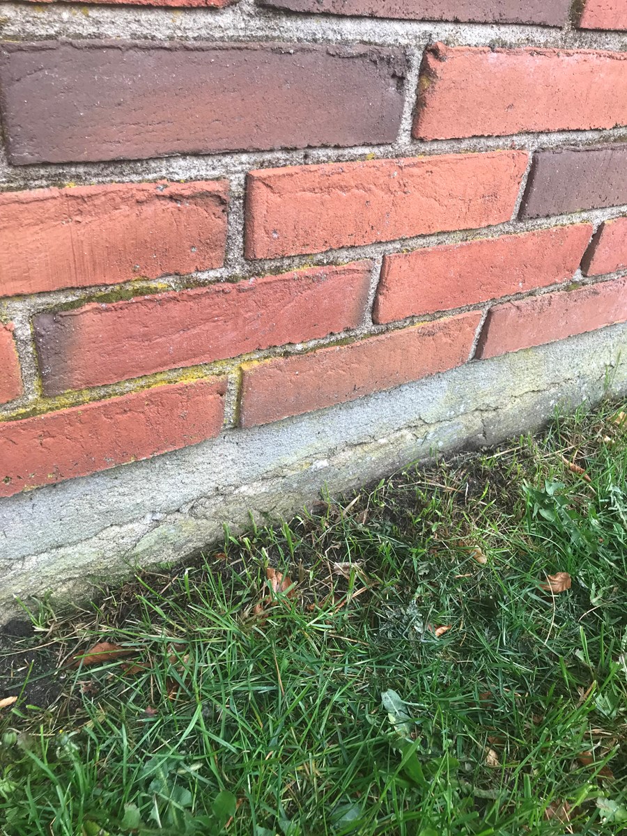

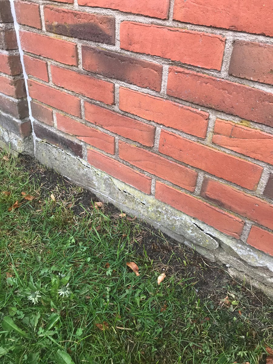

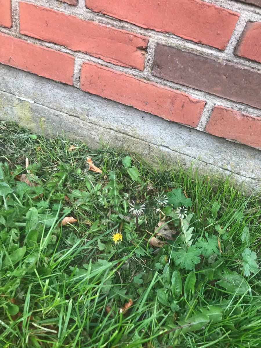

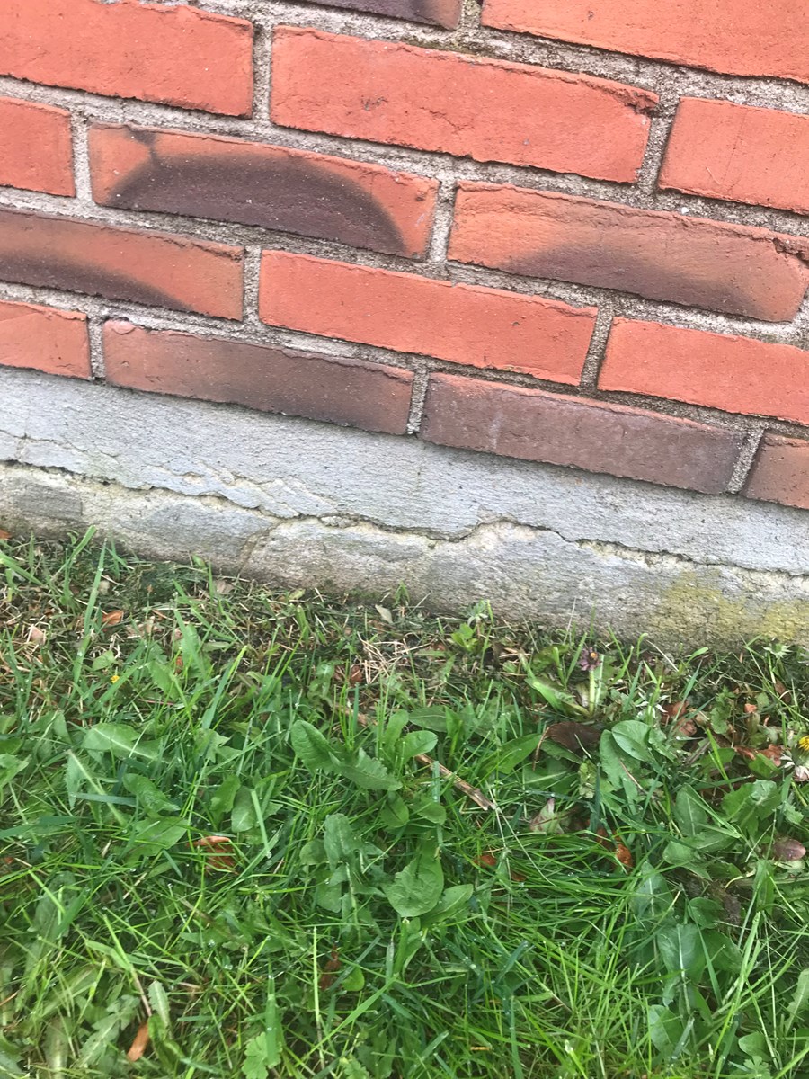

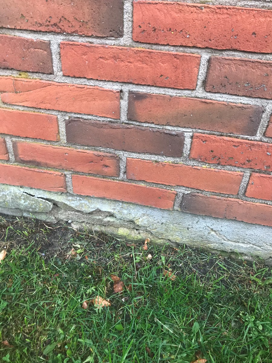

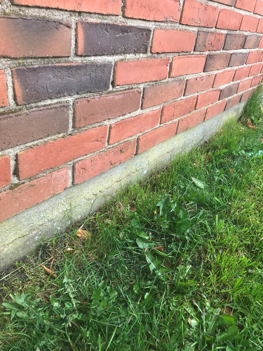

Hej vi bor i et element bygge rækkehus der er ca 30 år gammel hvor der er slået revner i sokkelen er det noget man kan lave og hvad med så det holder
Det ligner at der er pudset der er revnet, så grav lidt fri og bank alt det gamle puds af, og puds soklen op på ny, så bliver den flot igen.
