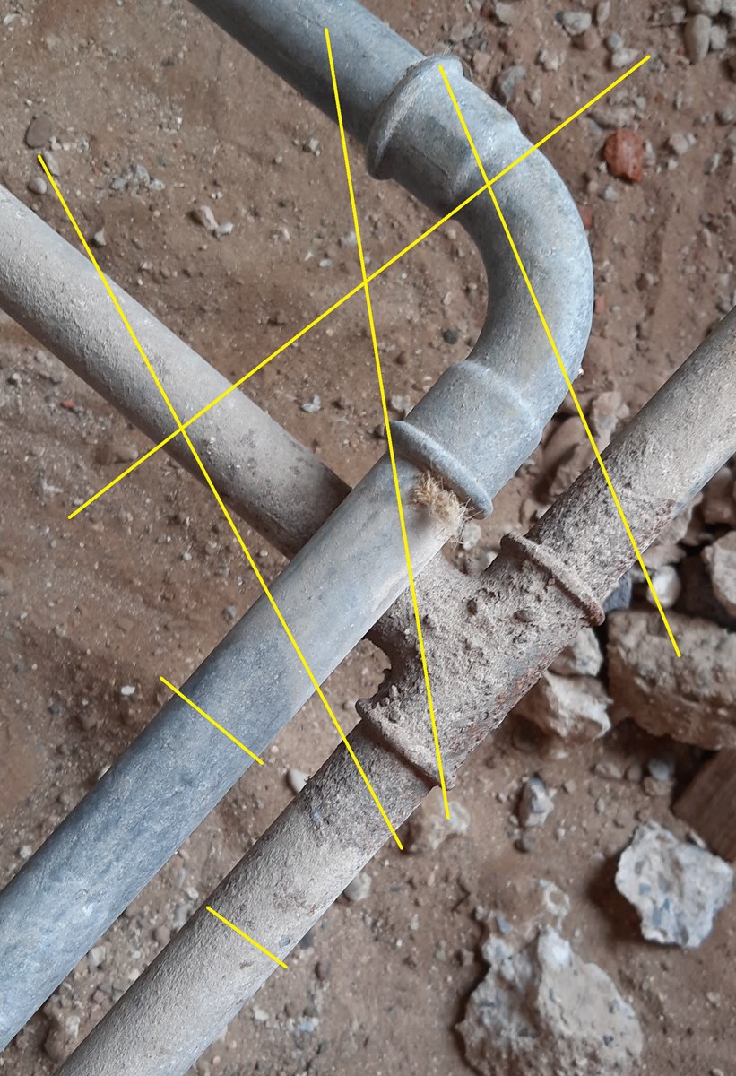

Findes der nogen overgang fra dette rør over til denne plastikrør?
Det er kun en midlertidig løsning med koldt og varmt brugsvand / drikke vand
Tænker at ville save rørene over ved den gule streg og sætte en overgang på hvis sådan en findes

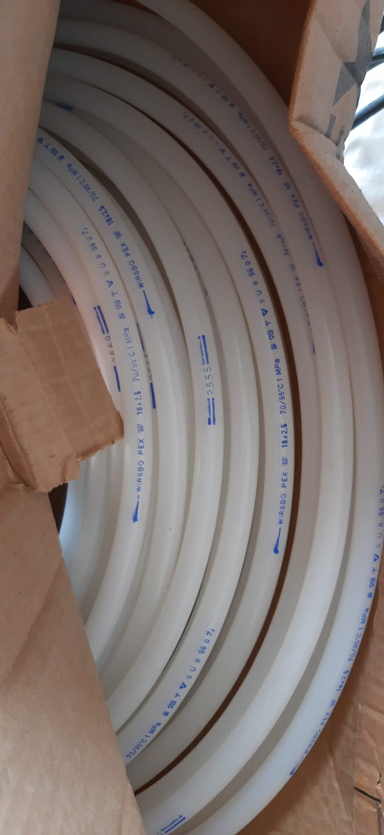

Og hvis de er sunde eller hvis men må bruge disse plastikrør 😊

Du skal bruge nogle pex overgange.
Når du har skåret røret over, så skrues rørstumpen ud af gevindet, og pex overgangen pakkes og skrues i gevindet.
Prøv at søge på “pex overgang 18”
Er dine jernrør ca. 21,5 mm udv. så er det 1/2” rør
Er dine jernrør ca. 27 mm udv. så er det 3/4” rør.

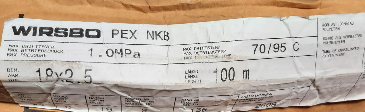

Er sælge røret godkendt til drikkevand?

Jeg er ret sikker på at dit pex rør er godkendt til drikkevand.
