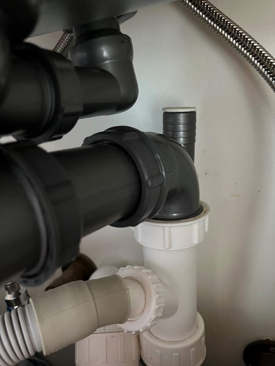

Hvilken del skal jeg udskifte med for både at kunne montere afløb fra kondenstørretumbler og en vaskemaskine?

Du kan sætte din kondens slange på den sorte studs, der peget opad, ved at fjerne den hvide/lysegrå plade, og så rette reduktioner ned til din kondens slange.
Alternativt kan du i jem&fix købe en studs til den hvide afgrening du har vaskemaskinen på nu, som er helt ned til kondens tumblerens slange størrelse, og så sætte vaskemaskinen på den sorte studs.

Det var en tredie mulighed, at købe sådan en fætter.

Kan jeg heller ikke lige, men den du fandt klarer det fint.
Men du kan finde den andetsteds på nettet til 37kr bl.a. så selv med porto er det billigere end i jem&fix, men de har den.
