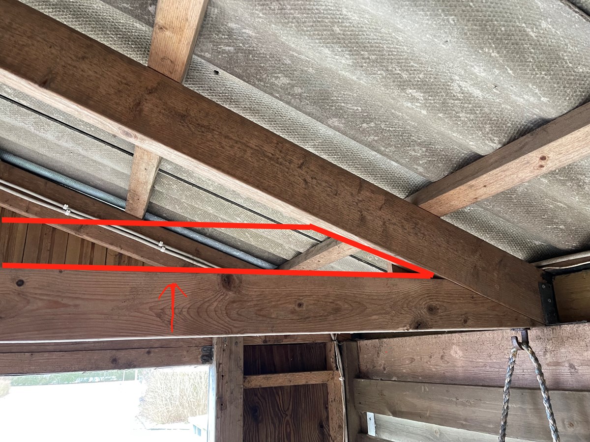

Jeg har en gammel garagebygning fra 1965, som efter planen skal renoveres med nyt tag (20 graders saddeltag), beklædning og ikke mindst en ledhejseport.
Problemet er bare at jeg mangler ca. 7cm loftshøjde til den nye port, da spærfoden er for lav.
Må man ligge en ny spærfod ovenpå den gamle (i samme dimension), fastgøre dem med nogle hulplader, og save ud i den eksisterende eller fjerne den helt, så der er plads til porten? Den gamle spærfod er blot fastgjort med 1 stort søm i hver side, så man skulle ikke syntes det holder alverden?

Jeg har vidst ikke forklaret mig godt nok. Jeg vil ikke hæve taget, men blot flytte spærfoden, så jeg får meget frihøjde
Ala dette her...
Det kan der ikke være noget i vejen for, men pas på at spæret ikke “skrider ud” når du fjerner spærfoden. Spærfodes opgave er bl.a. netop at sørge for spæret holdes på plads.
Sæt ny spærfod inden du fjerner den gamle, så er der ikke noget, der skrider..

Så er det lidt at gå igang med - det er også kun 3 stk. jeg skal hæve lidt, for at få plads til porten
Jeg har gjort det i min garage. Inden jeg savede spærfoden over satte jeg to lasker ude i hjørnet hvor spæret ligger af på remmen. derefter savede jeg foden af og flyttede den op så det passede med at jeg kunne få min traktor ind. det er ikke noget problem at save foden først hvis du bare tager en ad gangen. Jeg går ud fra at det er selvbærende gitterspær de  lasker som også blev skåret over satte jeg fast med hulplader og de der skruer med hoved som passer til hullerne . Ude ved spæret fik den også nogle store hulplader. Men det var mest ford jeg ville ha en skinne op til en lille løbekat til et spil.
