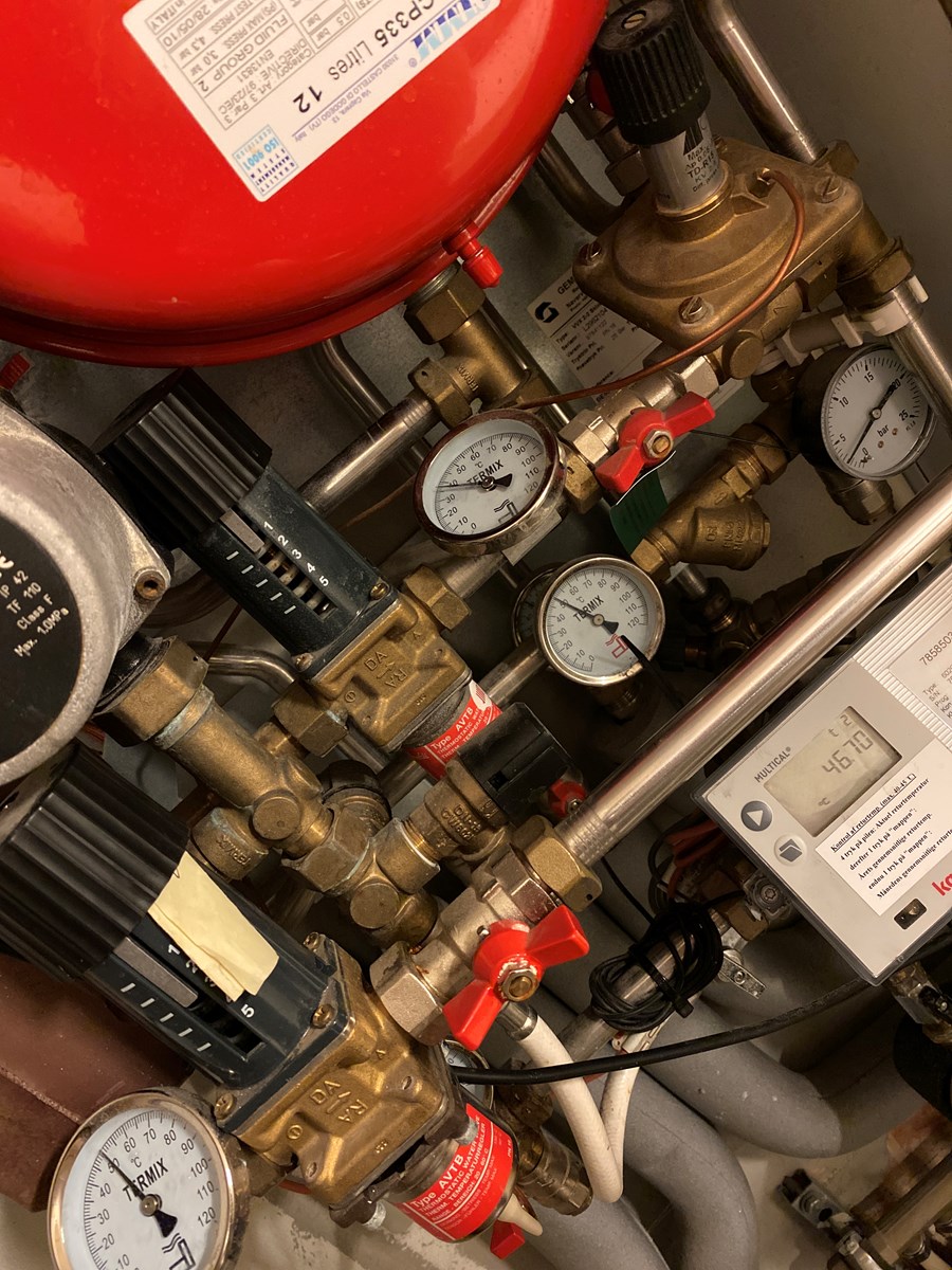

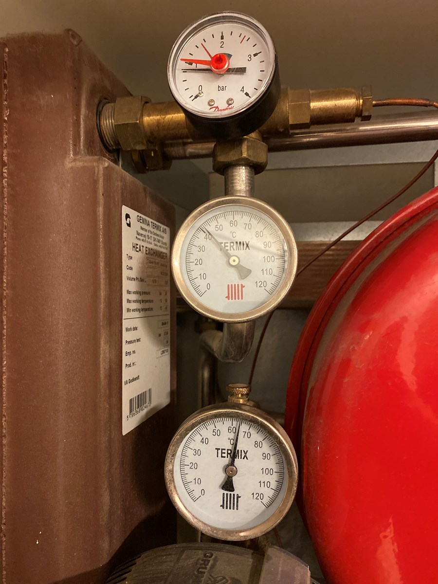

Den måler som viser 65 grader på billedet er fast, men hvis jeg mærker på røret og pumpen lige under er de meget meget varme så jeg er overbevist om det passer. Røret med måleren lige ovenover er varmt og passer godt med de ca. 40 grader.
Jeg går ud fra de er hhv retur og frem, da ikonerne ifølge manualen er til radiator frem og tilbage.
I forhold til brugsvand har vi lige overtaget huset og det er derfor ikke pludseligt det ikke fungere, men vi studsede blot over det lunkne brugsvand. Igen stemmer en indstilling på 3 faktisk med at brugsvandet bliver 50 grader - hvilket måleren på frem røret præcist er ved denne indstilling. (Jeg har skruet ned til 2,5 som forsøg på nedenstående billede, hvilket resultere i 42,5 grader i brugsvandfrem for at teste om den fungere)

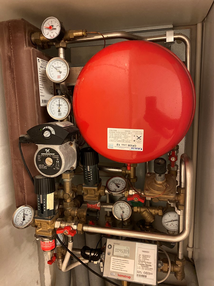

Jeg har vedhæftet et billede af pumpen som sidder under den varme måler, måske det kan hjælpe?

Den termostat til det varm vand som du har justeret prøver du at justere lidt ned igen, og se hvad der sker.
Hvis du har fjernvarme indgang på 55,6 grader ( set i fjernvarme måler )  så kan der ingen andre steder være over den temperatur. Altså har den termostat på de 63 grader det ikek så godt.
MEN forlænger du op i nærhedne af de 55 grader på din brugsvand, så kan det jo aldrig opnås når indgangs temperatur er det samme. Altså vil der fise fjernvarme vand direkte igennem varmeveksler.
Gulvvarme med almindelig shunt har stort set samme temperatur på frem og retur. Her vil jeg anbefale at du skuer ned for den fælles termostat der, til 28 - 30 grader eller indtil du efter en dags tid fryser i et af rummene.
