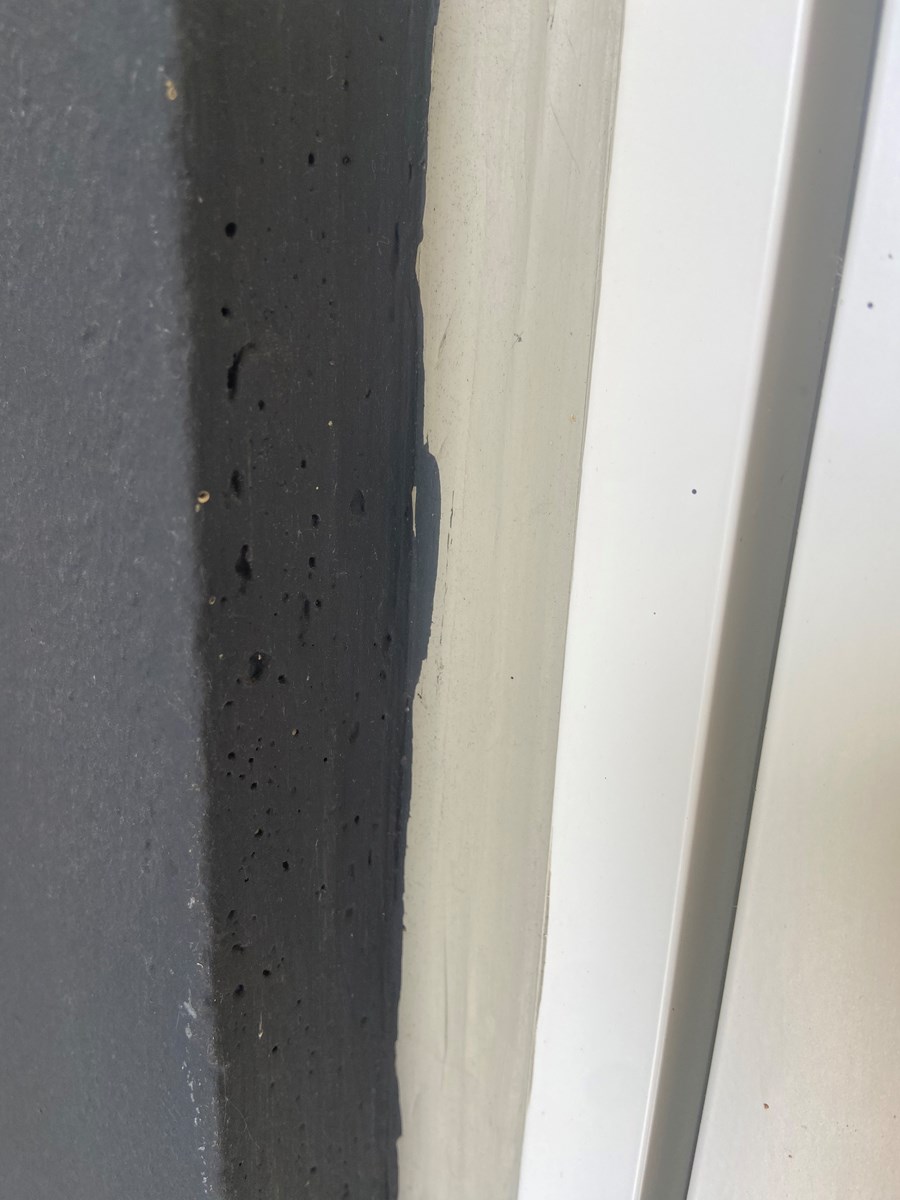

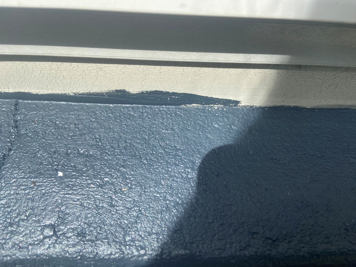

Maling på udendørs fuger
Findes der en måde at fjerne malingen på fugerne eller kan man evt bare male dem også?
Tape op på den del der skal bevare bemaling … smør brun sæbe på den del af malingen du vil have fjernet… folie på, vent en dag skrub derefter blødt af … og håber ikke det er en håndværker der har udført dette
Undlad at male fugerne

Prøv forsigtigt med citrus rens fra pureno
Kort- og landmålingstekniker
Tidl. Bygningsmaler
Nogle former for plasticmaling kan fjernes med almindeligt husholdningssprit. Der skal gnubbes og spritten skal have tid til at virke, men du finder hurtigt ud af om det er vejen frem. Hvis det er en god fuge, bør malingen ikke side ret godt fast.
