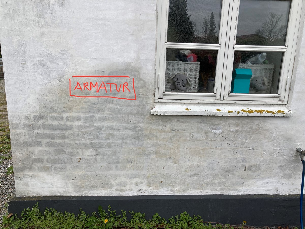

Vi har konstateret noget opfugtning på vores ydermur ved vores badeværelse. Vi har haft en sporingsmand ude for at konstatere om der er en utæthed i vores skjulte rør. Der blev trykmålt på tilgangen til et af vores toiletter og der blev konstateret at der ingen utæthed var og at opfugtningen formentlig skyldtes at vores fuger var utætte i bruse området.
MEN nu har vi undladt at bade i dette bad i 2 måneder og kan konstatere at opfugtningen bliver værre. I nat har jeg målt på vores vandmåler at vi taber knap en liter i døgnet.
Vandværkets rør deler sig umiddelbart efter vandmåleren i to rør, et til koldtvandsforsyningen og et til varmeveksleren, som så bliver til varmtvandsforsyningen i huset, der er ingen varmtvandsbeholder.
Mit spørgsmål er dette: sporingsmanden målte på koldtvandsrøret, men kan det tænkes at man så ikke opdager en utæthed i varmtvandsrøret?
Jeg overvejer at fjerne en flise eller to for at se bagved vores armatur i badeværelset fordi det ser ud som om at det er derfra at opfugtningen breder sig. Hvad tænker I jeg bør gøre?
