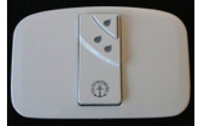

Gustavsberg toilet mangler det lille skyl.
Er der nogen hjælp at få, til et Gustavsberg Nordic-Duo? Det skyller fuld vandmængde på begge tryk, det rektangulære med 1+2 dråber. Jeg kan ikke gennemskue funktionen, men synes der mangler noget ved knap for lille skyl. Jeg kender ikke toilettet fra nyt.

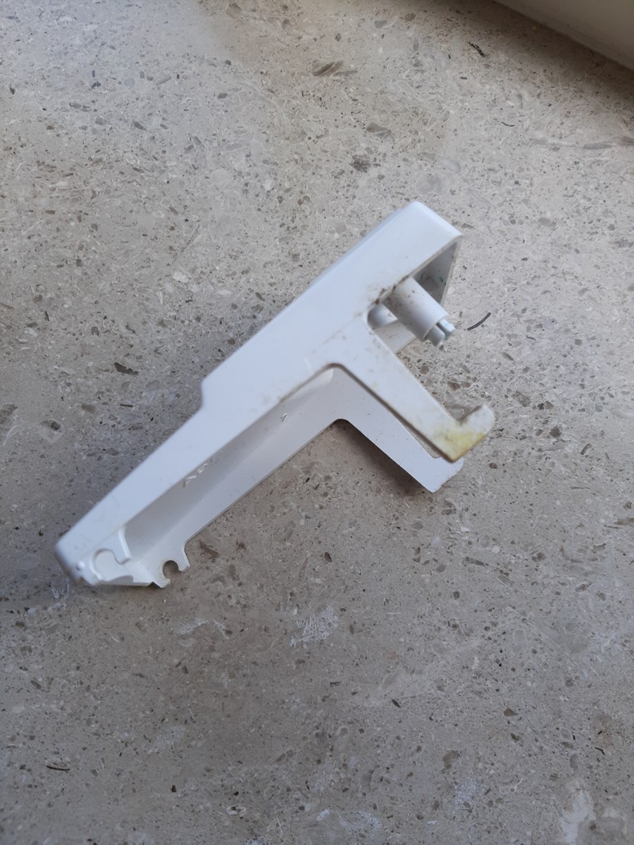

Jeg har haft præcis den samme type som jeg har haft ude flere gange, fordi efter 15 år har den været så tilkalket, at svømmeren ikke kunne komme op igen så vandet blev ved med at løbe.

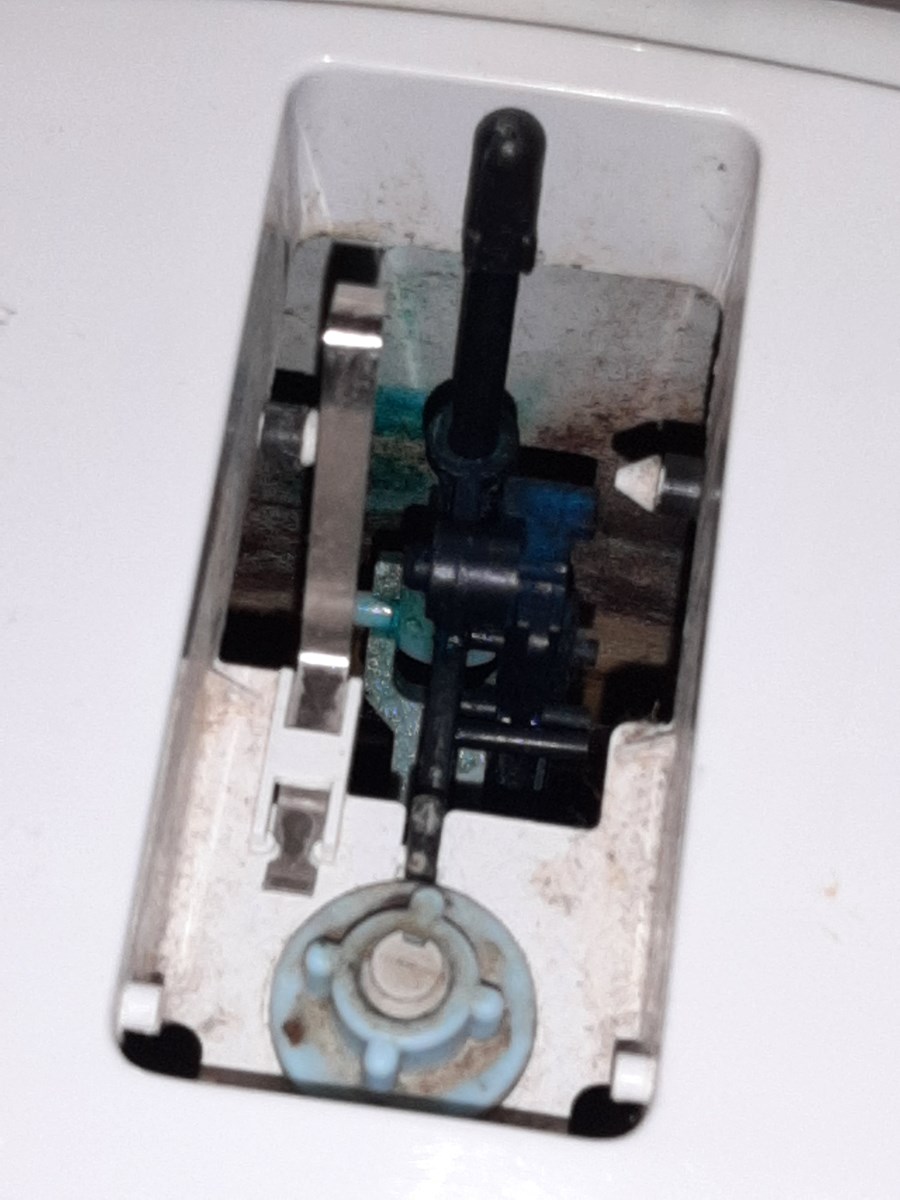

 Men jeg kan ikke huske hvordan det virker.  Der har været ligesom en ekstra mekanisme som har klikket sig et andet sted ved det lille skyl og det sidder på den store sorte stang, et par cm længere nede.
Hvis du ikke er bange for at rode med det, så skal du lukke for vandet, fjerne den metalstrimmel til venstre og skrue den blå møtrik af, mens du holder på den sorte pind som rager op. så falder hele mekanikken lidt ned i hullet - altså den blå møtrik holder det hele oppe.
 Så kan du løfte hele mekanikken forsigtigt op af hullet og studere den :-)
