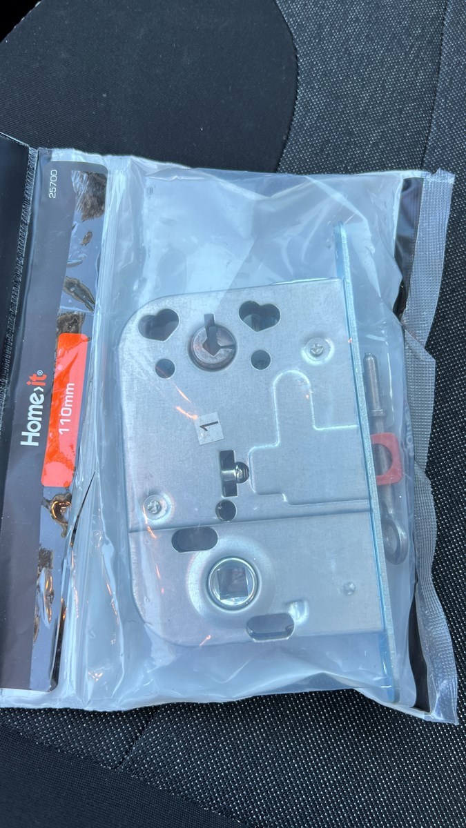

Kan man godt sætte en nyere låsekasse i gammel dør?
Den gamle Låsekasse er en del bredere end den her ny jeg har købt, og hullerne er også placeret lidt anderledes, kan man bare bore hullet større i døren for at få den til at passe, eller skal låsekassen helst være præcis lige så stor som det hul den skal sættes i inden i døren?
Det kan være meget problematisk at skifte til en anden type. Du bør undersøge om du kan få en der passer. Vær forberedt på, at den vil være brugt eller koste 5-10 gange så meget som den du har købt.
Borer du nye huller til til dørhåndtag og nøgle, hvordan vil du så dække de gamle huller?
Den gamle har firkantet stolpe, den nye har runde ender. Så der skal fræses i døren.
Vær forberedt på at låseblikket måske også skal flyttes. Så skal der også fræses og repareres i karmen.
Hvilket fabrikat er den gamle låsekasse? Det kan måske bruge til en søgning.
