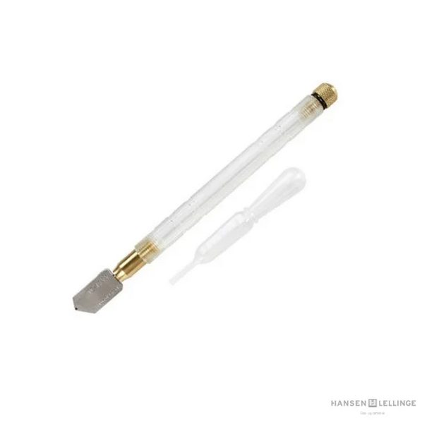

Jeg har ellers altid brugt den type med 5 skær der kan drejes så der kommer et frisk skær frem.
Men så prøvede jeg at købe sådan en her, stadig med rulleskær, og kun et, den er super nem at bruge, og meget effektiv, man kan skære tæt på en kant, og brækket et meget smalt stykke glas af, den er med indbygget oliebeholder, så skæret smøres når man trykker den ned mod glasset LINK
Mht øve på gammelt glas har jeg på den hårde måde lært at gammelt glas er “sejt”, det er derfor sværere at lave pæne snit i end nyt glas.
Men så prøvede jeg at købe sådan en her, stadig med rulleskær, og kun et, den er super nem at bruge, og meget effektiv, man kan skære tæt på en kant, og brækyket et meget smalt stykke glas af, den er med indbygget oliebeholder, så skæret smøres når man trykker den ned mod glasset LINK
 Det er vist den samme jeg har købt (hos Interglas) med en lille flaske olie. Det virker bare. Har endnu ikke ødelagt et stykke glas :-)
