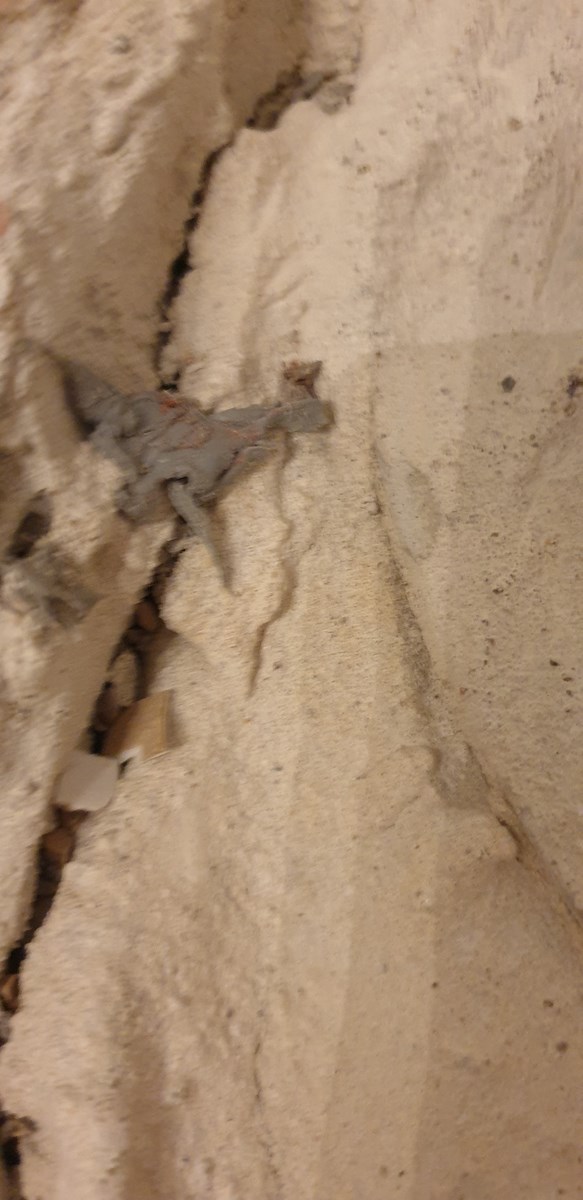

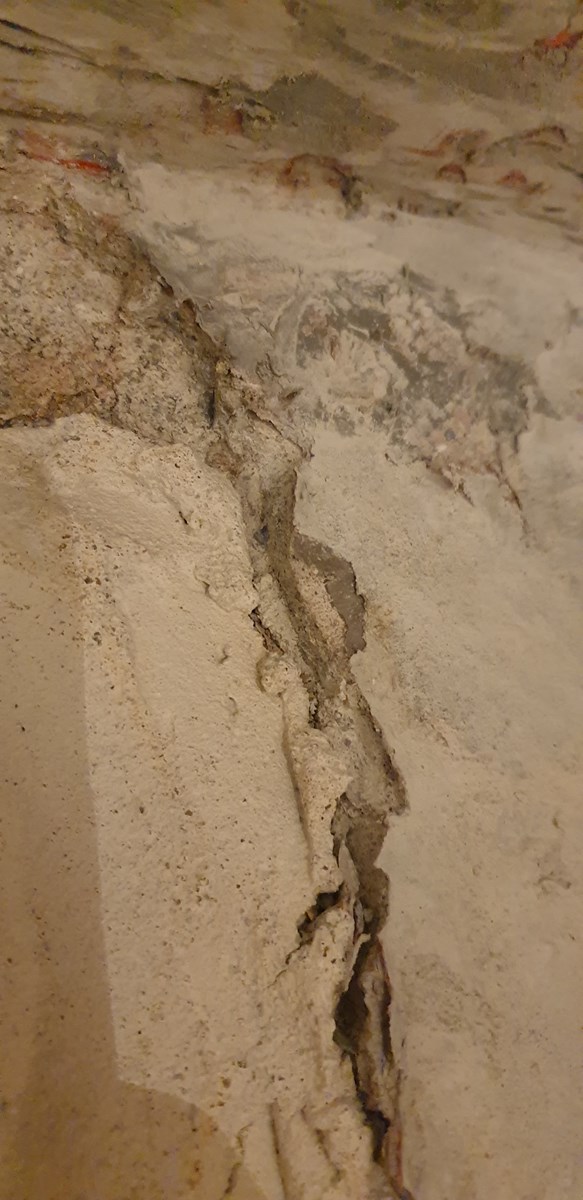

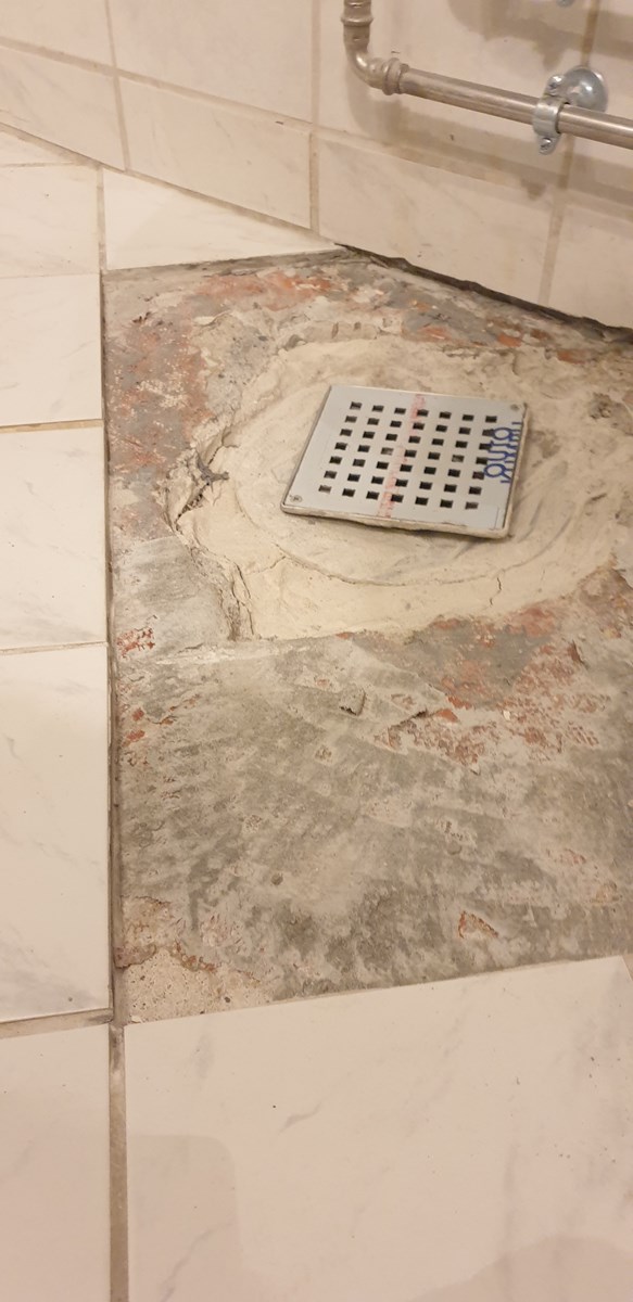

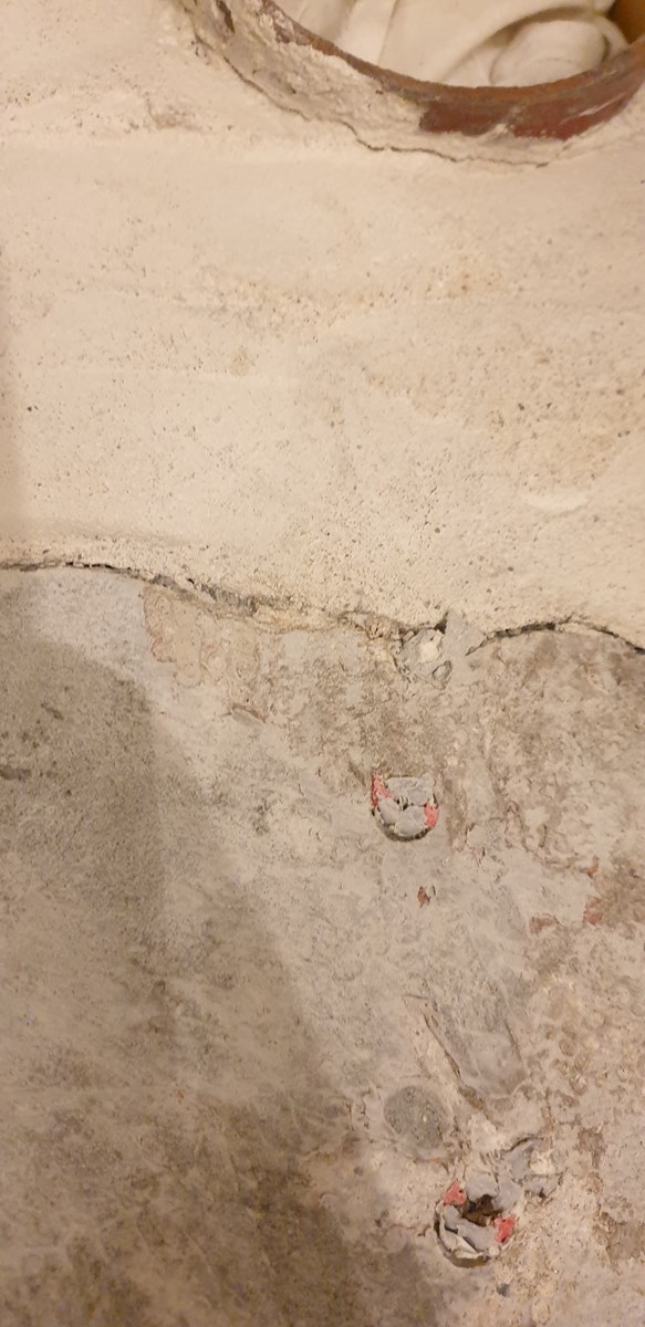

Efter alle rør var lagt ind og der var støbt gulv igen, kom vi endelig til arbejdet, hvor der skulle lægges fliser på badeværelset. Aftenen inden tog jeg billeder og tilmed en video af det afskrællede område, hvor de var gået igennem min vådrumsmembran og hvor der nu bare var nystøbt gulv. Jeg sikrede mig også fotos af kanterne, hvor man kan se gummimassen fra min vådrumsmembran.

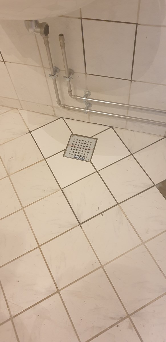

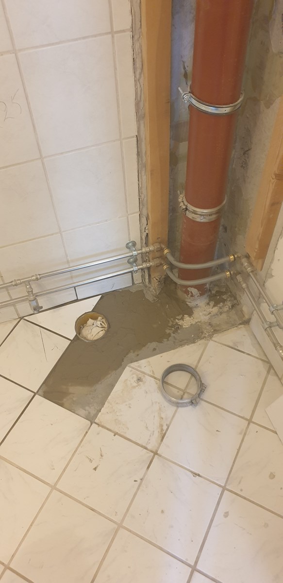

Jeg vedhæfter et par billeder af badeværelsesgulvet aftenen inden mureren kom og lagde fliser på næste formiddag. Måske kan man se, at jeg hiver fat i småstykker af den tidligere vådrumsmembran?
