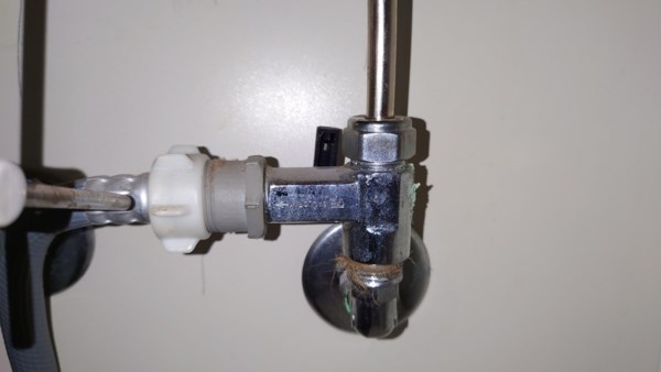

Min kæreste og mig står til at snart skulle modtage en ny vaskemaskine som bliver tilsluttet. Tilslutningen skal bare være i orden inden, altså vvs delen.
Og vil lige hører jeres råd/mening da dette ikke er min stærke side.

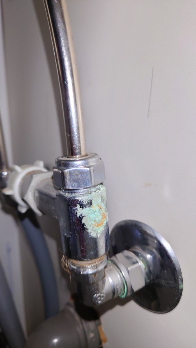

Den ballofix trænger den ikke til en udskiftning? og synes heller ikke den kan lukke?
og fyldt med grøn ir både her og der.
Så hvad vi i råde mig til? Skal jeg have fat i en VVS,er til at få skiftet det hele der? Og hvad vil det så kunne koste? bor i sønderjylland.
har lagt lidt fotos op af det hele.
på forhånd tak
Din samling hvor kobberrøret til vasken er tilsluttet skal bare laves tæt med en ny pakning. Undersøg om ventilen ikke kan bringes til at lukke ved at dreje lidt frem og tilbage indtil den virker, ellers er det udskiftning.
Velkommen på lds
Hvis det sorte håndtag kan dreje 90 gr. så er der ingen problemer. Kommer der stadig fugt ud ved det irede overflade så kan du dreje forskruning ovenover en smule. Husk at holde igen på balofix så den ikke kommer for tæt på væggen
