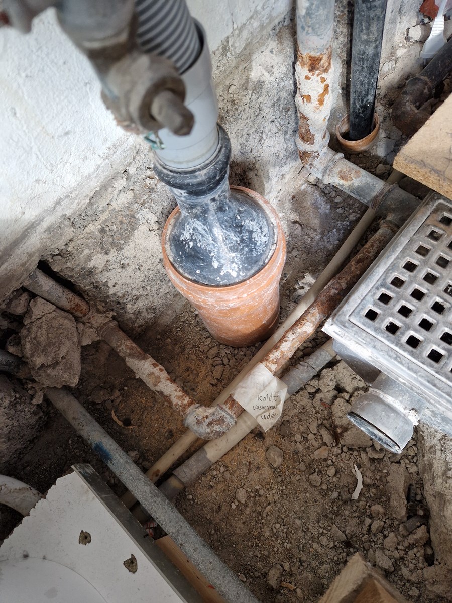

Behov for at udskifte smårustne jernrør inden støbning af gulv? (se billede)
Jeg skal have støbt et gulv. Se billedet: Der er nogle rør, som, for mine helt uprofessionelle øjne, ser lidt rustne ud. Der er tale om jernrør der fører koldt vand.
Jeg synes det ser ud som om, at rørene tidligere ikke har været ordentligt isoleret mod betonen, og at det har givet kondens som har givet rust - lyder det rigtigt?
Skal de skiftes inden jeg sætter rørisolering på? Hvorfor / hvorfor ikke?
Rørisolering: Jeg forstår at man på kolde rør skal sikre at tape alle samlinger. Andet at tænke på?
Er det bedst/rarest at bruge rørskåle med stenuld+alu kappe, eller er det ligeså fint med dem i PE-skum?
Jeg ville ikke være i tvivl om, at rørene skulle skiftes og erstattes af PEX rør i rør. Om de skal isoleres afhænger af længden af rørene.
Blot for at følge op: Jeg fik en VVS'er til at udskifte rørene, så blev rørene isoleret og gulvet støbt.
