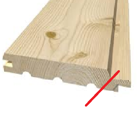

Jeg har selv brugt 6mm brede klammer i rustfristål, og sømmet skråt ind i hjørnet som på billedet, med den rigtige indstilling på pistolen er klammerne ikke ret synlige.
Det er netop sådan det skal gøres.
