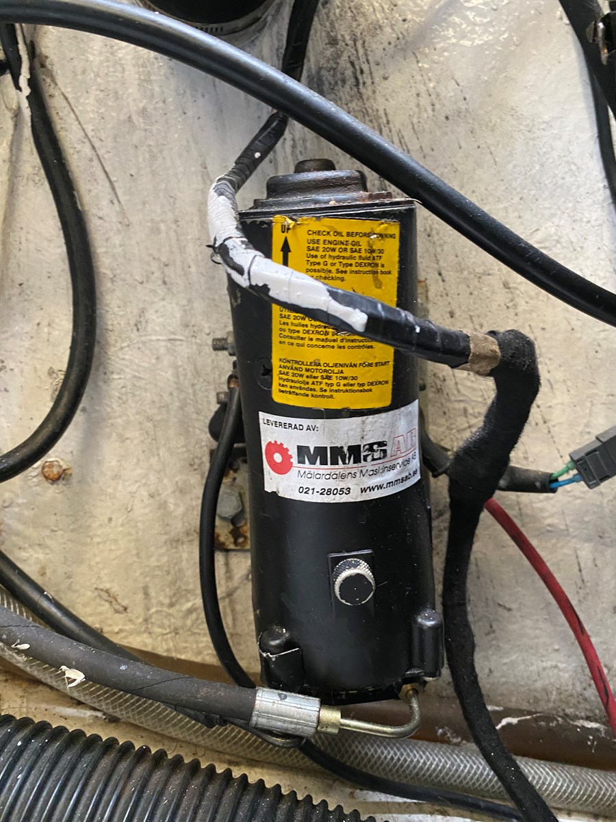

Check olie på volvo power trim pump Thomas78 418 2300 26-04-2023 16:11 Nogen som ved hvordan man fylder olie på en gammel volvo power trim pumpe?Der er kun en skrue foran. Hvis man fjerner den, så fosser alt olie ud 4 svar Følg tråden Annonce Annonce Annonce
je_ns 13055 26-04-2023 18:44 Var drevet trimmet helt ned (som når du sejler), da du prøvede at tjekke oliestanden? Vi prøver igen, i morgen --
Thomas78 Trådstarter 418 2300 26-04-2023 19:43 Ja, og det eneste jeg fik ud at det var at der nu er mindre olie end tidligere :-)På de nyere modeller sidder der en olie beholder nedest hvor der åbning på.Men her sidder åbningen jo vertikalt. Det virker lidt underligt.
Thomas78 Trådstarter 418 2300 27-04-2023 09:41 Dette er ikke samme pumpe, men tænker at det er samme fremgangsmåde:https://www.youtube.com/watch?v=8zd6owP2Kpg
je_ns 13055 27-04-2023 09:53 Thomas78 skrev den 27-04-2023 09:41:44Dette er ikke samme pumpe, men tænker at det er samme fremgangsmåde:https://www.youtube.com/watch?v=8zd6owP2Kpg Ja selvfølgelig, når drevet er trimmet helt op, er der mindst olie i beholderen. Jeg har selv haft en 50 hk Mercury påhængsmotor, med trim og det var samme fremgangsmåde. Vi prøver igen, i morgen --
