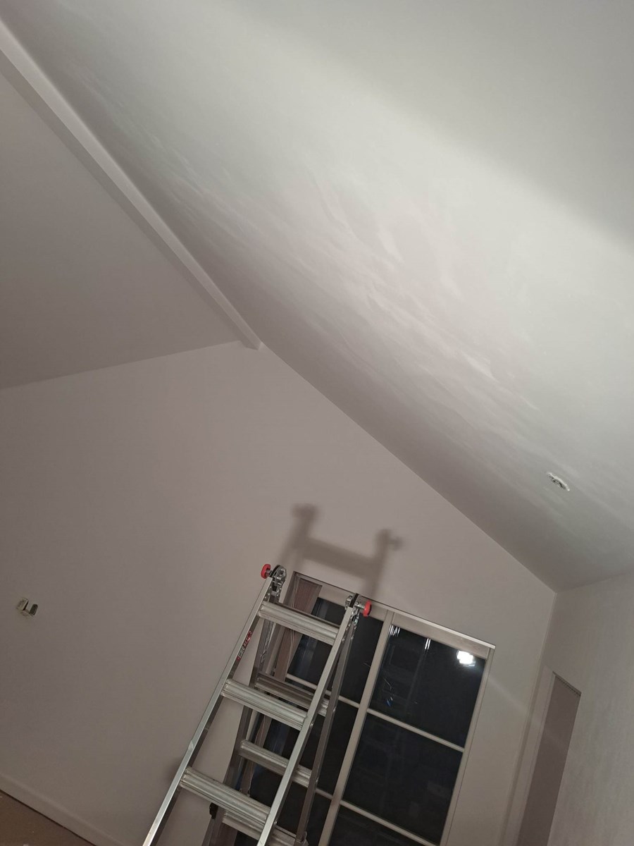

Vi er lige flytte ind i hus fra 2006 med filtet lofter og ville give det et frisk lag maling.
For at gøre det nemt brugte jeg Flugger Flutex-pro 10 (samme som væggen) og efter første lag så det ud som om jeg have glemt et par overlapper så gav det et lag mere.
Men nu ser det ud som det er blevet kalket med en pensel når jeg ser det fra siden med spot/sollys på.

Har du husket at vaske det værste skidt og fedt af?
Det er lidt ukurrant at bruge så høj glans på et loft som vil gøre at selv forskel i retningen på rullen vil kunne ses når du belyser som du gør. Normalerweise bruges mere mat maling på loft da det giver en mere død flade med væsentligt mindre genskin.

Ja det er rengjort.
Ja men det er kun den ene halvdel der er dårligt den anden del står fint med kun en enkel streg som kun kan ses hvis man leder efter det.
Det område hvor billede er taget ser det ud som om man har malet med en grov kalk børst.

Underlaget er som det er, du kan male det med en lavere glans for at dæmpe det - alternativt forsøge at slibe det lidt.
