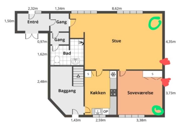

Jeg bor i stue etage i en lejlighed på 75m2, som desværre er dårlig ventileret. Der er fugtstyret ventilator på badeværelset, men ingen naturlig ventilation. I stuen kan vinduer ikke åbnes, kun vinduer i soveværelset og køkken.
Min tanke var at installere en duka one ventilation med varmegenvinding ved det røde kryds i soveværelset.
Jeg er lidt sart overfor træk, hoved enden af sengen er hvor den grønne cirkel er, i stuen er den grønne cirkel hvor sofaen er og jeg typisk sidder lige under.
Blev rådet til at have 2 ventilationer, som snakker sammen og kører modsat af hinanden. Det vigtigste for mig er god ventilation og lav co2 i soveværelset, men ville da være rart med godt klima i hele lejligheden,men er samtidig nervøs for træk i sofaen.
Det ville være nemmest og have lidt afstand fra ventilatorer til hvor jeg opholder mig, enten sofa eller stue, ved at placere de to hvor de røde streger er(2), men så ender de jo med at være 1-1,5 meter fra hinanden. Kan Google mig til at afstanden bør være 4+ meter for at undgå "kortslutning".. Måske det er overdrevet til små ventilatorer?
Nu står jeg med lidt muligheder
1) installere 1 enhed i soveværelset og lade den køre i cyklus på 70 sekunder ind og ud
2a) installere 2 ved de opmærkede punkter og lade dem køremodsat 70 ind/ud med risiko for kortslutning
2b) installere som a, men via timer i app, lade dem køre enkeltvis en time ad gangen eller lignende, og ventilere hvert rum for for sig. Kan ske mens jeg er på job.
3) installere den ene i soveværelset og den anden over hovedet i stuen så de kan køre modsat (men måske aligevel ende med at må slukke den i stuen når jeg er hjemme pga træk /støj).
Nogle input /erfaringer /forslag?
