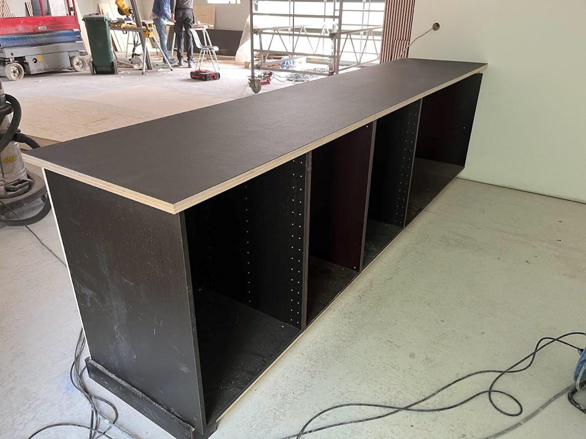

Jeg har en linoleums bordplade, som jeg gerne vil afkorte på langs. Den er 160 cm, 25 mm tyk. Jeg har en Black & Decker håndrundsav til omkring 1000 kr og en 80 tands klinge til træ til 199 kr. Er det mon godt nok.
Hvordan saver jeg bedst i sådan en plade. Skal linoleummet vende ned af eller op af? Kan jeg overhovedet save det pænt uden det krakelere?
På forhånd tak for hjælpen. 1000 tak.
