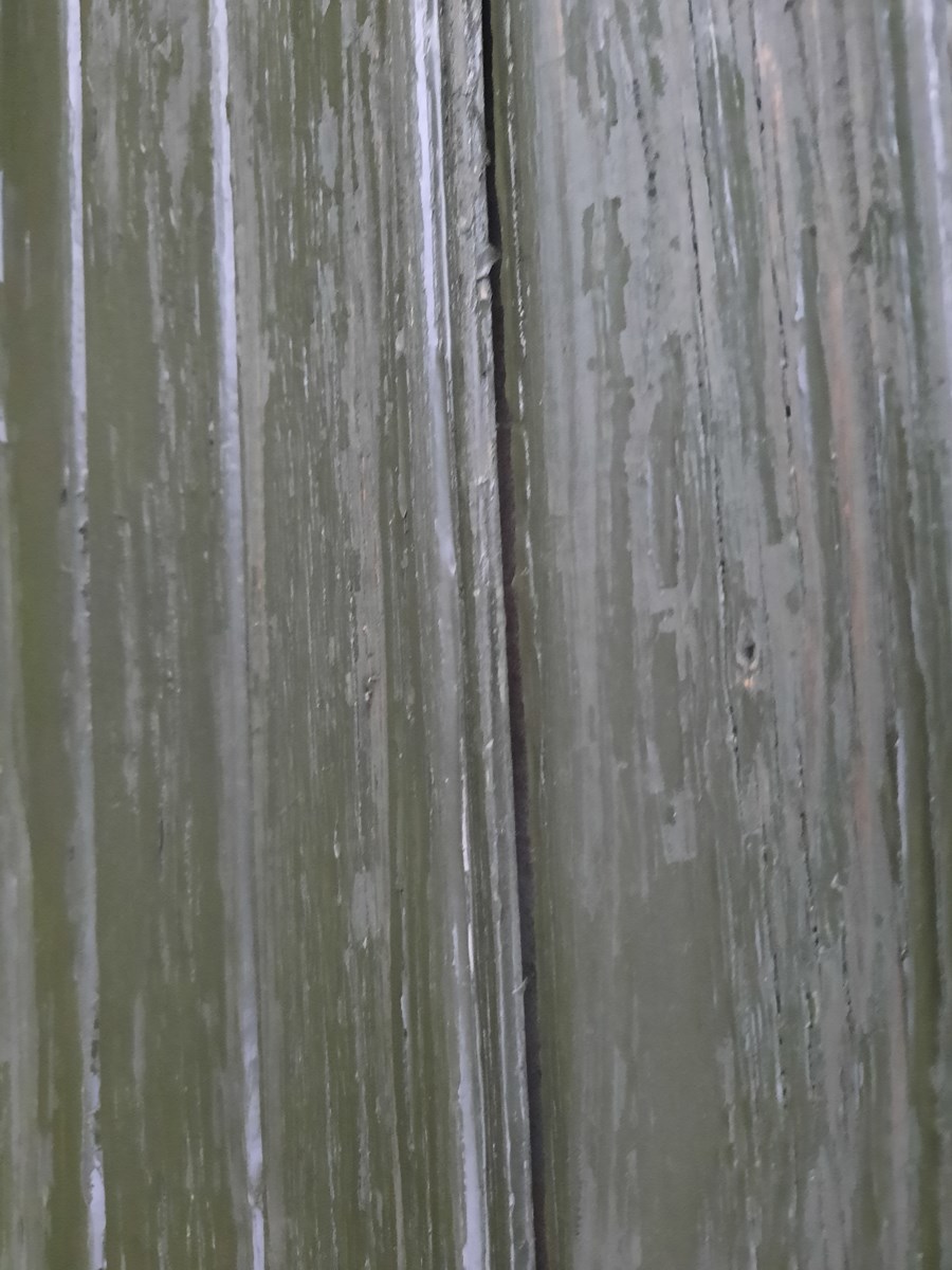

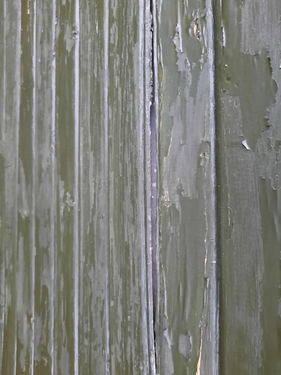

Har ​et Kolonihavehus hvor der på tilbygningen er to steder hvor brædderne er gået løse/ gået fra hinanden, kan se det på billederne, kan man fikse det hved at slå nogle søm  i eller andet, ​ eller skal brædderne skiftes? Er ingen gør det selv kvinde med sådan noget og  har ikke lige penge til en tømmer, har næsten lige haft  en anden håndværker. Er bange for det kan regne ind.

Jeg kan ikke se om brædder er rådne, og kan stort set heller ikke se at der et problem. Hvis brædder er løse kan man sømme dem fast, men man skal ramme lægter indenfor ellers hjælper det ikke noget. Du kan måske se andre søm som sidder på række, det er så der lægten er indenfor.
Jeg synes det ser ud som om det har fået lidt fugt og brættet er begyndt at bulle ud af, men det sider fint fast i enderne hvor det er sømmet fast, tror ikke det er rådnet Huset har ikke været vedligehold i flere år, købte det sidste sommer.
