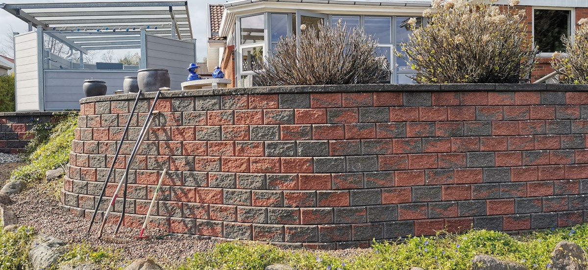

Skal have et glasværn på terrassen, ud mod en støttemur på140 cm højden. Støttemur er bygget i Lock block xl sten. Plan er at støbe galvaniseret stål stolper ned langs støttemur og monterer 10mm sikkerhedsglas. Da muren drejer i en bue ønsker jeg at glasværn skal med rundt i ca 45 gr vinkler. Spørgsmålet er: kan man monterer glas klembeslag beslag på stolper så de sidder med 45 gr vinkel??

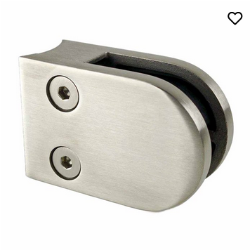

Hvid du bruger runde stolper, kunne de her være et bud, de er til Ø 42,4mm stolper dem kan du montere som du vil, der skal bores og skæres 1 M8 gevind i røret.
Model 22 glasklemmen kan tilpasses 6 - 12,76 mm glas alt efter gummipakning.
Her fra Interglas
