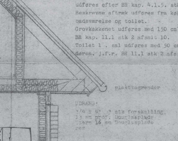

Jeg har udhæng/skunkrum, ens på begge sider af huset som vist på udsnittet af den oprindelige tegning. Jeg ved pt ikke, om tegningen stadig er 100% retvisende.

Du kan se udvendig fra om du har sådan en synlig rem langs huset. I så fald passer tegning nok.
