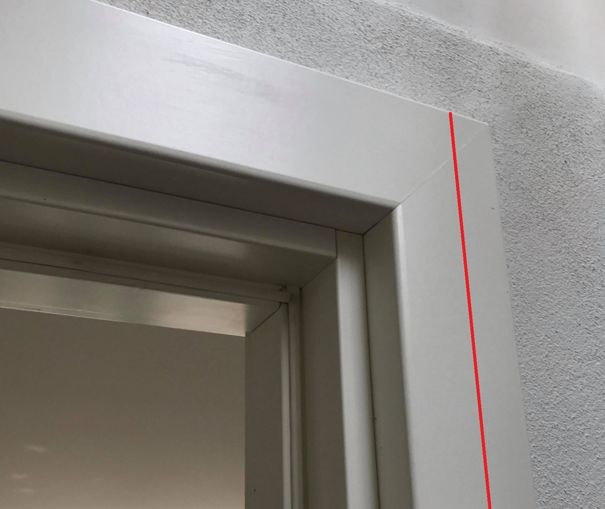

Vi skal have sat et indbygget skab ind i et værelse, hvor der kun er en dybde på 68,4 cm fra bagvæg til siden af dørkarmen. Skabet vil være 70,2 cm dybt med skydelåger. Vil vi kunne skære 1,8 cm af siden på dørkarmen, således skabet kan være der? :)

Hvis du mener listerne (dørgerigter) rundt om døråbningen, så kan du sagtens skære et stykke af, men der er en risiko for der ikke ser så pænt ud under listen, men når du ikke skal skære mere af, burde det være ok.

 Skabet er 205 højt, 299 bredt og 70,2 dybt :)
Jamen så skærer du noget af gerigten, så der er et par mm luft mellem skabet og gerigten, hvis det er nødvendigt af hensyn til længden af skabet.
Er der en fodliste på væggen i modsatte side af skabet, der evt. kan fjernes og dermed give et par cm i bredden til skabet.
Det kommer til at se lidt træls du med at skære i gerigten. Men selvfølgelig kan det ikke være der, så er det jo eneste udvej,

 Målene er desværre uden fodlister, så der er ikke noget at give af der :(
