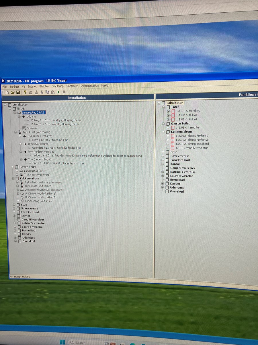

Har selv et anlæg fra omkring 2008-2009 og i softwaren kan se lidt bedre hvilke tryk der hører til hvor, men der kan også så noget tekst på de enkelte enheder så man kan identificere dem nemmere.
Skal lige have startet en xp maskine op så sender jeg et par skærmdumb af hvad jeg bruger.

Fint at du sender mig et skærmdump.

Billede af programmet
Hvis det er en IHC controller fra 2010 så kan den bruges med softwaren til windows 10.Har du et billede af controlleren?
Du kan jo tilslutte en fatning med pære. Eller gætte lidt, og se hvilken indgang der kommer og hvilken udgang der så tænder. Du kan nok se udgange på skærmbillede. Det vil være usandsynlig at tryk i et værelse tænder ude i forgangen for et eksempel.
