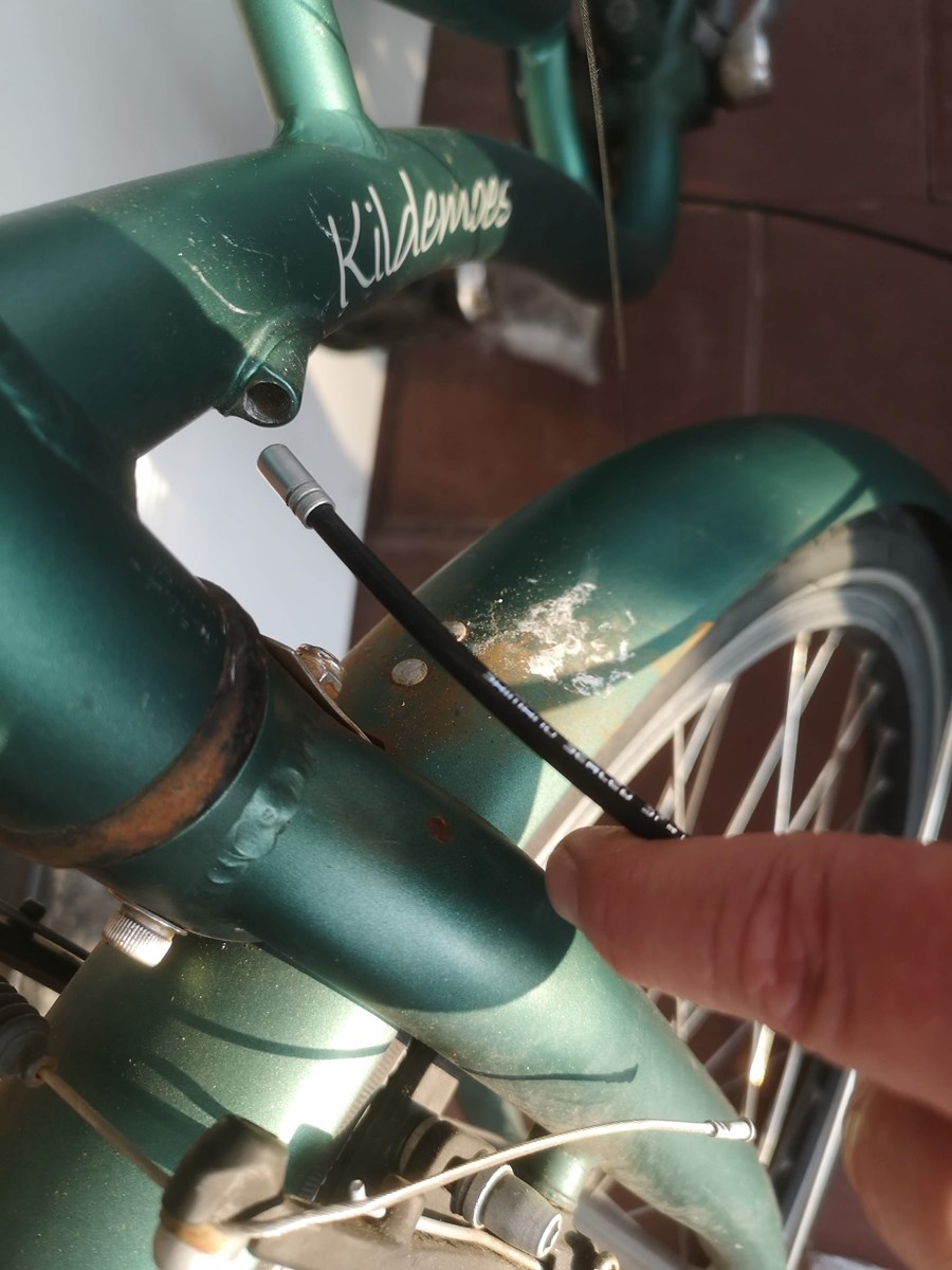

Jeg er ved at udskifte et Shimano Nexus 7 geargreb inkl. kabel og yderkabel. Umiddelbart ser det nogenlunde let ud efter at have kigget diverse videoer igennem, men jeg er stødt på et irriterende problem. Nemlig gennemførslen af yderkablet inden i stellet.
Der er en indføring foroven og forneden som vist på billedet, og jeg troede faktisk at det var et gennemgående rør eller sliske på indersiden af stellet, og så havde det været nemt. Men det er det ikke, kabler løber bare inde i stelrøret.
Problemet nu, hvordan dælen får man ført kablet igennem så man rammer indføringshullet foroven eller forneden (afhængig af hvad vej man begynder)? Kablet ender hele tiden for enden af stelrøret.

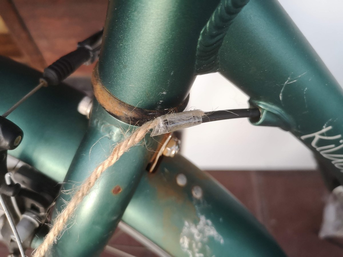

Hvis nogen skulle være interesseret, så fik jeg lige et genialt svar i en FB-gruppe: Jeg sugede simpelthen en snor igennem med støvsugeren, tapede kablet på og trak det forsigtigt tilbage!
Det var 1 metode, som virker når det er lukkede rør.

Det virkede også vildt godt. Første gang havde jeg klippet et par meter snor af, og bum - så havnede hele snoren i støvsugerposten
Anden gang lod jeg den sidde på rullen ;-)
