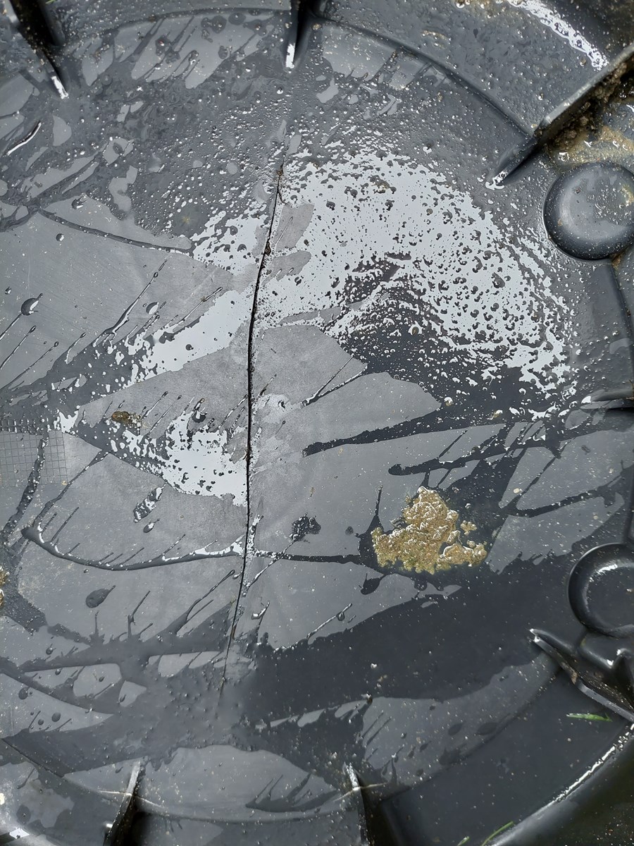

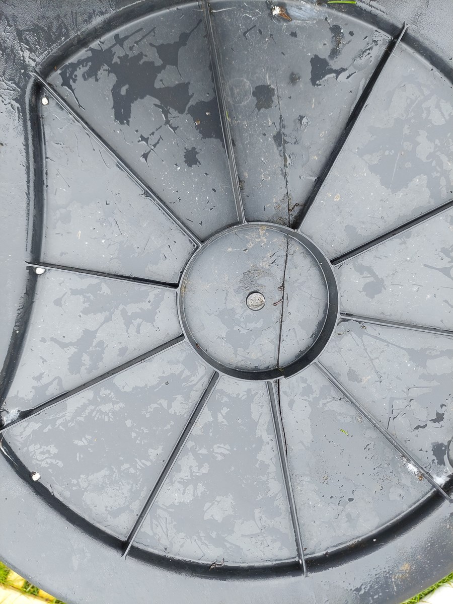

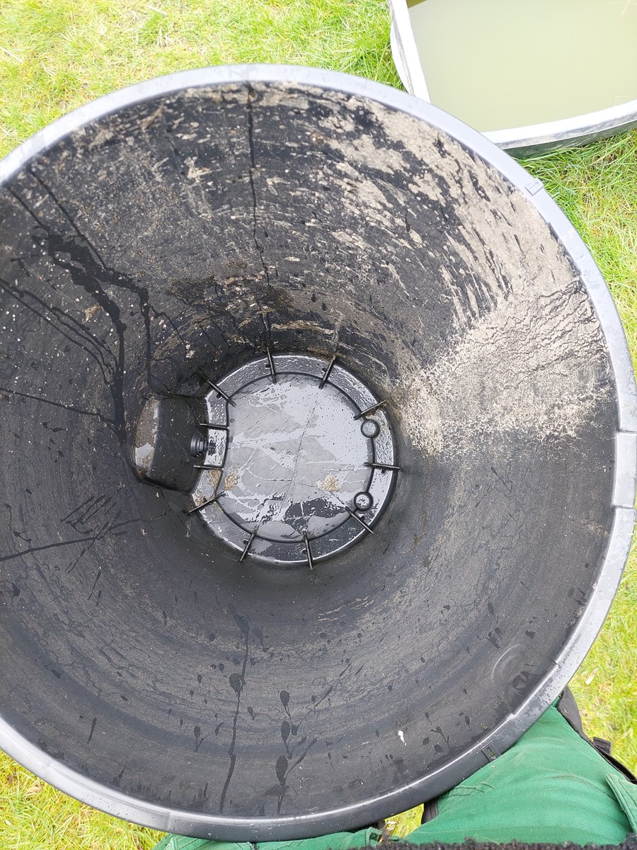

Hul i vandbeholder lime plastic?
Kan dette limes tapes eller ny bund m silicone oven på den gamle?

Gør den ren og slib med kort 60-80 langs revnen i cirkulerende bevægelser. Læg en solid streg silikonefugemasse i revnen, og tryk så noget egnet plastik, der også er slebet med korn 60-80 ned i silikonen. Lappen skal fylde mindst 2-3cm ud fra revnen, vandtrykket i beholderen vil medvirke til at trykke lappen ned mod revnen.
Du kan svejse den med en loddekolbe hvis du er lidt heldig
 det holder med sikkerhed ikke , det eneste der holder er at svejse den
Der ligger en video på YouTube, hvor man reparere en revne i en tank til buskrydder, det må være noget af det samme:
 https://youtube.com/watch?v=62kTNwtPmE8&feature=share
Evt, kan man vist nok fylde ud med smeltede strips ved hjælp af en loddekolbe. Det ligger det også nogle  videoer om på YouTube.
Vil du have så meget arbejde når du kan købe en ny til 159 kr. i Jem&Fix?
