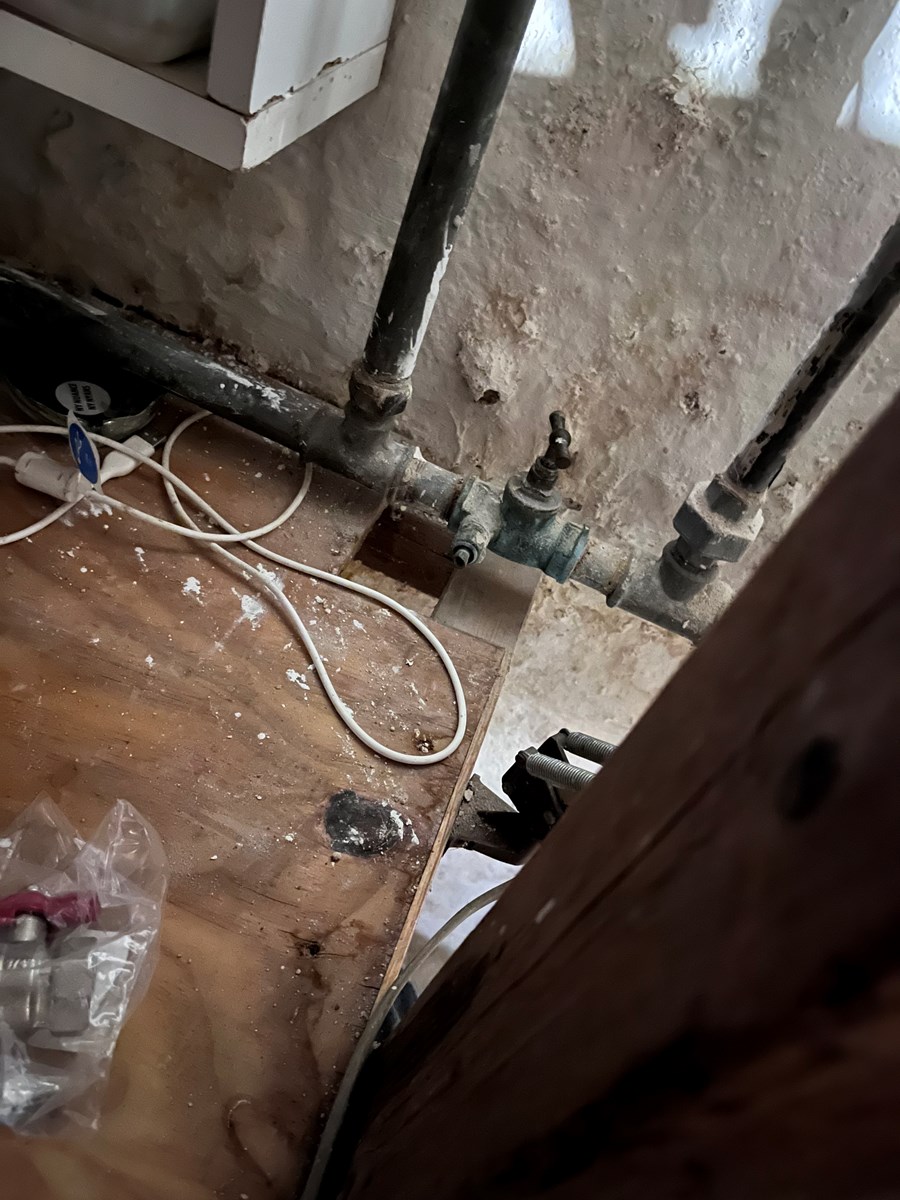

Hej.
Jeg er meget i tvivl om jeg må skifte denne hane, da den drypper når den åbnes
Det er efter vandmåler og hovedhane
Al fast indtalleret i din brugsvandsinstallation er autorisationskrævende arbejde, så du må ikke selv udskifte. Har du styr på håndværket, og det er efter måler, ser jeg nu ikke noget større problem i at gøre det selv.
Har du prøvet at spænde den lille omløber om akslen til håndgrebet lidt. Selv om det drypper lidt, kan det godt ske at blive tæt igen når pakningen er mættet med vand.
